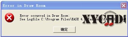

之前在CAD里做的建模,导到EASE后  没做完就先保存了,可是第二天就打不开了  出现下面这种情况      哪位高人指点下,非常感谢 @7{`K_~6NOG6$ET[M~CZEKU.jpg

把那个logfile里面的内容传上来看看。

版主看看是这个吧。

Error occurred in Draw Room:
18:37:18 Error 9 in ITEM_Vector1_ID: 下标越界
18:37:18 Error during execution of ITEM_Vector4_ID: ITEM_Vector1_ID (3)
这个应该是模型建的有问题。方便的话把cad的模型发给我看看。

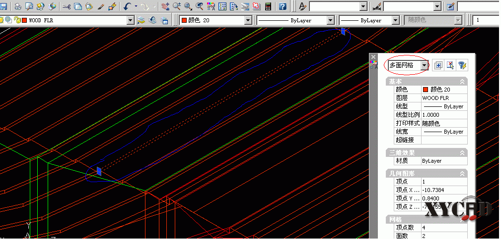

你这个cad的模型是用其他3d软件画的,导入到cad里的吧?

不是呀!全是在CAD里画的

模型里很多“面”的属性都是“多面网格”(比如阶梯)。 我不知道这些'多面网格"你是怎么画的。 不过ease不认识多面网格,只认识闭合的多段线,3维面,这两种在导入到ease里后可以自动认成“面”,否则在ease里还要很费劲的去勾画“面”。

阶梯我是用多段线画的呀!只是封面的时候还有用过三维多段线

1.GIF 用蓝色勾出的选定阶梯的一个立面,属性是“多面网格”。 不知道你是怎么画的。 如果用多段线话,你是一个面一个面画吗? 阶梯那么多面,画起来岂不是很麻烦。
