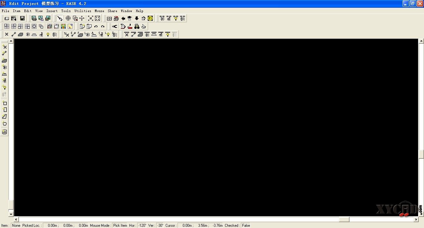

小弟刚学ease,用的是4.2版本,今天打开软件一看建模区成黑色的了,没法操作,不知道什么情况,那位遇到过这种情况的帮忙解决一下

1、在建模窗口下按F9,打开选项(options)窗口。如下图,可修改背景颜色(您目前的背景颜色为白色,适合打印出图,但在建模过程中白色会和选中的反向单面的边的颜色相同,看不见选中的反向单面的边)。
