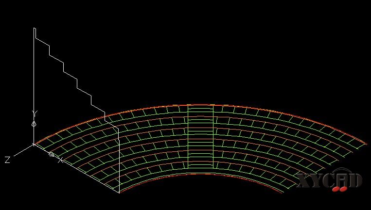

如果阶梯的弧度都在一个圆心上的话 你可以将听众区的剖面轮廓画出来 然后沿着弧度拉伸就可以了。
119
10896
发表于 2010-12-9 22:45 | 显示全部楼层

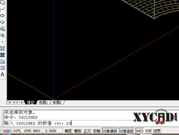

1、用多段线将座位剖面轮廓画出
2、用ISOLINES命令修改轮廓线数目,数字越大分的越细。
3、用extrude命令拉伸弧形阶梯座位的剖面轮廓,路径为平面图上另一弧线。
