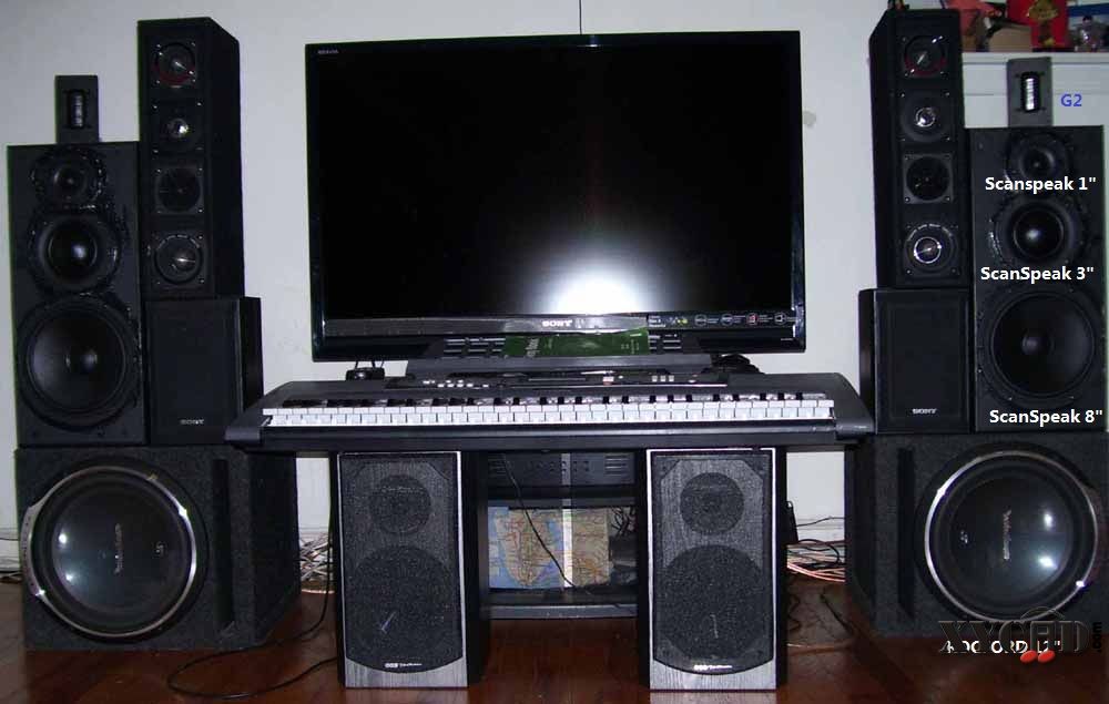

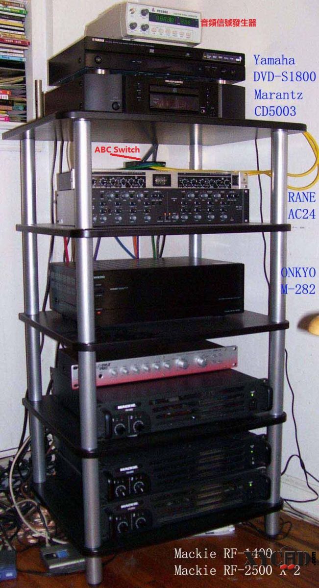

专业电子4分频器在HIFI中的应用-秒杀所有家用音响
专业电子分频器由两分到4分,5分频在市面上没有卖,德国的模糊不清,日本的声
薄单调,数字分频出来的声音就数码声了;GOGLE一查只有美国RANE的电子分频器外
观比较HIEND,查该品牌是做专业音响的,订回安装即时全场清晰。
1 用大提琴丰富的邓丽君CD两分钟就可以完成中低音箱跟超低音箱的接续。
2 用熟悉的人声CD两分钟就可以完成中音单元及低音单元的声音联接。
3 用熟悉的钢叉声CD两分钟就可以完成中音单元及高音单元的接续。
4 用0.9UF的薄膜电容串联铝带高音反接并联在高音单元上,目测铝带发声薄膜跟高
音膜到自己的耳朵间距相同,前后移动铝带高音到金属声真实。
耳机的听感出来了,中音的分频点还是必须调在4KHZ才免强听到真实的金属声,德
国顶级陶瓷也没有能力真正延伸到5KHZ!可惜地球上没有一个满意的喇叭。。。。。。

当然不HIEND了,想象到CD及电脑DAC输出的音频本来已经不平滑,一个数字分频分
频段解码,即数码声加数码声。本人用过RANE AC24模拟分频,感觉比Dbx 48系列平
滑很多,模拟分频中的高低通滤波器本身就可以将DAC输出整形,当然比你们用那些
数码分频器HIEND了。
