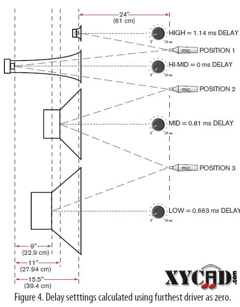

重复2、3两次即OK。注意音箱位置调整或调整延迟时间消除时差引起的相位问题.尽
可能地以音箱位置调整时差以减少因电子零件的非线性引起的失真。
此时即使全频箱直通音色也不错,也即舞台音响的其中一种低成本的人声解决方案。

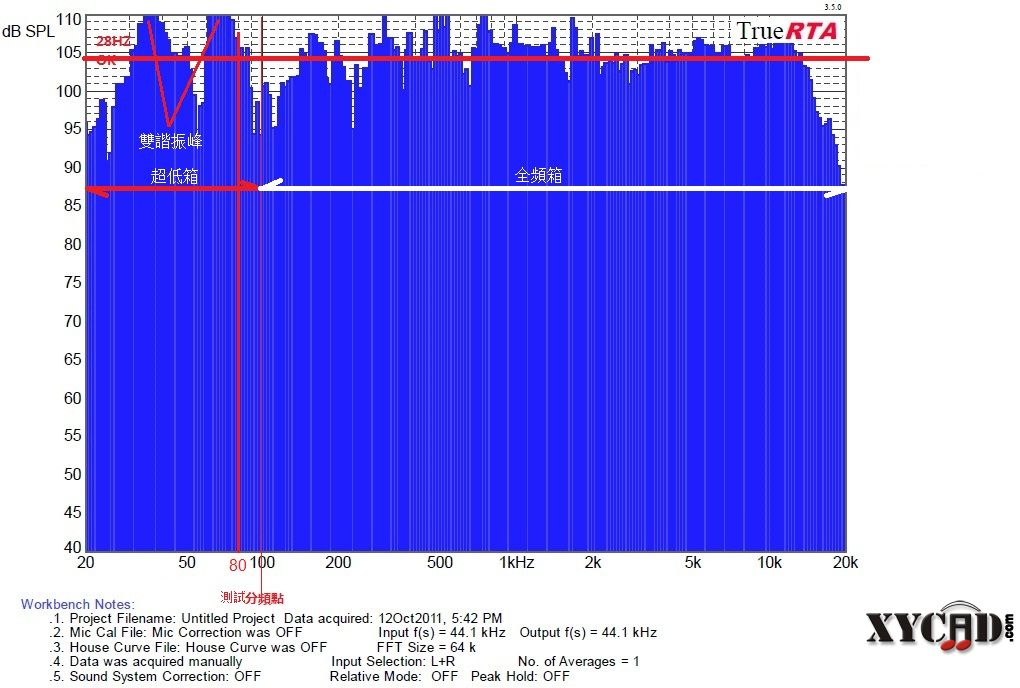

全频箱及超低箱也可以在不同的分频点上,因为超低箱的频响本来就不平坦,有的双峰比日本女还高,而且失真超过10%。
