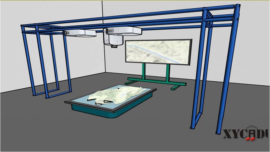

说明:本案例为公司展会的演示案例,有兴趣的朋友可以看下。
整个电子沙盘系统的建设涉及虚拟仿真技术、边缘融合技术、立体投影技术、GIS系统等多种技术。主屏幕采用某品牌的智能融合技术通过2台5000流明投影机实现,沙盘采用垂直向下的投射方式,通过1台5000流明宽屏投影机的360度自由安装的功能实现。
分体式电子沙盘展示 。
联动显示,正前方2通道自动融合,下方为沙盘及叠加的影像,IPAD实现互动
某品牌5000流明投影机 :两台;
某品牌5000流明宽屏投影机 :一台;
沙盘+固定架:一套;
自动融合屏幕:定制 ;
摄像头 :2只
主机:1台
软件:北理工提供

这个是个很简单的小电子沙盘展示,没有其它复杂的东西的,正前方就是利用了NEC投影机自带的软件实现的融合,还有一台向下垂直投向沙盘的,能过IPD可以实现互动,另外就是一台服务器 软件是北理工开发的市面上可能还很少能见到。
