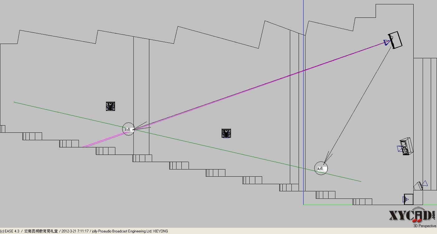

时间和相位都要看的,单看一项是不太准的,不同频率的测相位重合点是不一样的。还有一点大家其实都有点混淆,延时一定要看具体的环境,而且始终是针对一部分人的,不是针对所有人的。
大家看看下面这幅图中,你联想一下,如何对超低延时?你会发现无论你如何延时都是仅仅针对一部分人服务的,这样其实是不公平的,费大劲干了一件可做可不做的事情。这张图也适合在室外大型演出的场合,就是当超低和全频相聚比较远时,是很难作出合理的延时的。
什么情况下需要精准的延时?那么只有超低和全频的距离比较近的时候,这事两者相对于所有的观众距离几乎没有差别的时候,也就是几乎是一个点的时候才适合延时处理。那么我们再把镜头放大,镜头拉近:仔细测测全频、超低之间的真正差距再来确定延时量才是科学。例如,三分频线阵列内部的三组单元之间的延时量的测量、外置两分频全频和低音之间的延时量、组合阵列在一起的全频与低音之间的延时量等等。
所以延时永远要看情况,不能乱来。否则一塌糊涂!
