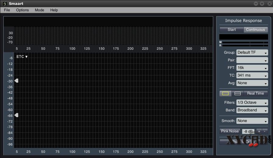

WIN7系统,使用impulse脉冲模式,开启粉噪,点击Start时,感觉Start没反应呀?
请高手指教。

右上角的pair,是指一对测试信号(测量/参考),你那里面还没有。请参照此贴内容配置好输入:
http://www.xycad.com/bbs/thread-63729-1-1.html
【XYCAD文献译制组】Smaart V7新手入门:配置声卡和测量通道

谢谢,问题已解决
