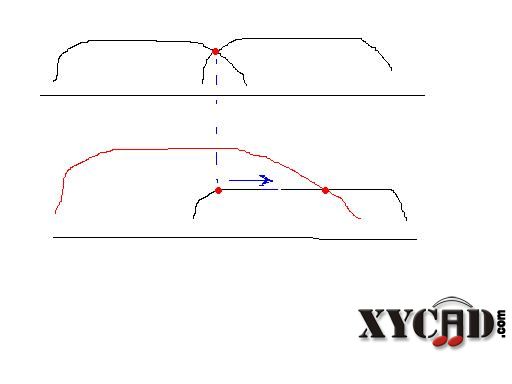

再补充一点,分频器(或者处理器里面的分频部分)所设置的分频点(比如80Hz),只是电信号的分频点,不见得就是“实际声信号的分频点”。
举个例子:一只外置二分频音箱,说明书规定分频点假设是1800Hz,分频之后给两台功放,此时倘若觉得低音不够,而去开大了低音功放的音量,那么可以想象分频曲线中的低音部分会整体增大,所以低音部分和高音部分曲线的等音量交叉点就会朝高频移动。 未命名.JPG
我们都知道,两个信号大小相等时,反相会造成最大抵消。因此,此时我们需要关心的是实际上两个喇叭音量相等的地方,那里是否存在反相。
