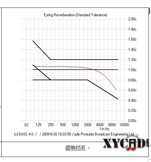

请教下混响时间的图要在哪里出。类似于这种的,

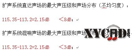

还有,做EASE的方案说明的时候,关于下图这些的计算,是在哪得到的数据来进行计算的。?
这些数据是在哪儿得到的?
麻烦各位了,

1、混响时间出图的前提,是墙面各种材料已经设置正确,房间模型已经封闭。之后,从建模窗口的菜单栏-view--room RT即可显示混响时间曲线。图中蓝色曲线为EASE估算的混响时间,红色直线为期望混响时间,黑色上下折线为容差。想要显示容差线,只要在打开的RT窗口中的菜单栏里,选择 Tolerance--standard即可。

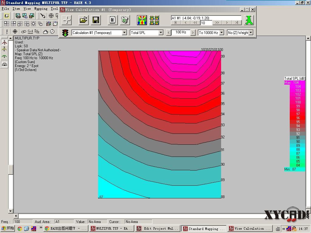

2、最大声压级是从EASE的声压级分析图中读出的,如下图所示,右侧标尺给出了本场所分析的最小声压级(min)和最大声压级max。

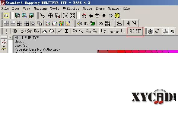

3、RASTI和ALCONS%也是EASE直接分析出来的,即下图的这两个按钮: 2.JPG
发表于 2012-3-8 14:45 | 显示全部楼层
顺带一提,RASTI是STI(语言传递指数)的快速算法,现在软件和计算机处理能力很强,一般不用RASTI,而是直接用STIPA,也就是使用扩声系统的场所的STI。

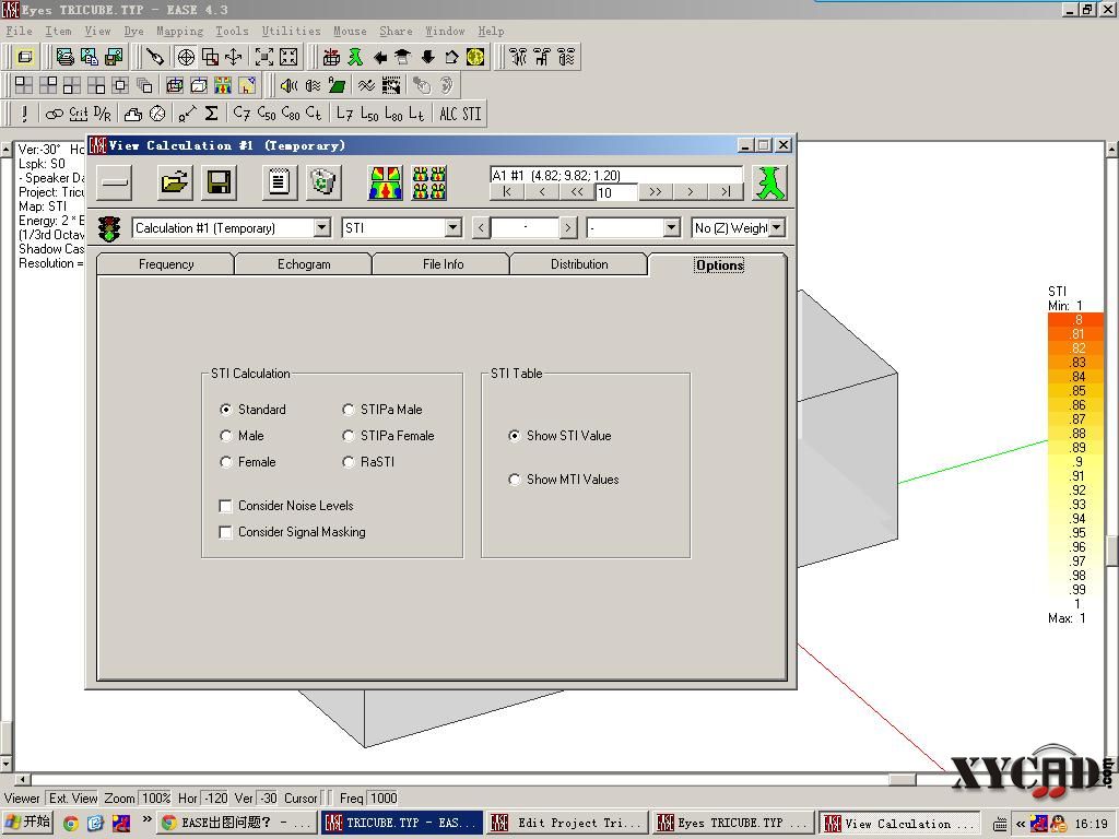

还好您顺带一提的STIPA是在哪儿?

顺带一提的STIPA在这里: 未命名.JPG
发表于 2012-3-8 16:24 | 显示全部楼层
STI叫做语言传递指数。
上图中的STI calculation(STI计算)选项里有六项,左边第一项Standard是标准STI计算,第二三项分别是男声和女声作为信号源的STI值,一般男声结果低于女声。右边三项分别就是男声的STIPA、女声的STIPA以及您提到的RASTI(STI的简化算法)。

請問總版主 第二點擴聲系統混響聲場的最大聲壓級和聲場分佈 小於3dB 要如何判別啊 如果照您的圖片
最小声压级(min)和最大声压级max。99  dB - 88dB ....

回复 7# 山東男孩
我那张图是随便搞的,的确就是最大最小之间差着11dB,不符合要求。只是为了给楼主看是怎么回事罢了。
设置完墙面材质后,合理布置音箱数量、位置和指向,完全可以做出最大最小之差符合国标要求的设计。

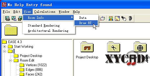

主程序下点击View-----room info-----Draw RT就是用来显示混响时间的
