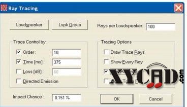

再請教一個問題 直达声加反射声混响全在一起的总声压级 是指功能鍵Standard with reflections 反射3次運算之後
是指Total SPL 嗎 還是Direct SPL
山東男孩
发表于 2012-3-15 13:26 | 显示全部楼层
混合声指的是Total SPL
发表于 2012-3-15 15:51 | 显示全部楼层
总声级是把直达声和混响声都算在一起考虑,跟是否“with reflections”没关系。reflection是采用声线跟踪算法来进行分析,不带reflection的则是普通统计声学算法,两者所得结果的精确程度不同罢了。无论是standard还是standard with reflections,都可以对总声压级进行分析的。
使用reflections比较适合房间内不同面和区域之间材质变化比较大、难以形成近似扩散声场的情况,在墙面材质设置准确、发出的声线数量足够、反射次数也足够的时候,所得结果肯定比不带reflectins的要精确,但是计算机分析速度就要慢很多很多很多很多倍了。
只是如果用计入反射的分析方式的话,反射3次不足以得出准确的Total SPL。因为声音要反射几十次之后(一般认为至少20次)才有可能形成有效的混响声场。虽然不清楚EASE是怎么做的,但是我猜它可能是比如设置3次反射的时候,那就仅前三次反射是实际追踪声线,后面的剩余能量仍按统计学公式计算,我猜的。。。

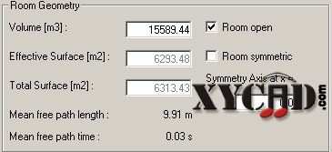

很久没玩了,看到这儿忽然想到个问题,在ES手册中有一段关于order  和time 说明,一个合理的射线跟踪文件的设定,要在模型空间看他的的平均自由行程在模型房间选项里
mean free patch time,这里是0.03s如果设定10次反射,那么下面的时间应该是300ms,同时提高扬声器的射线数量使命中率达到90%
反射数的设定,可以看实时窗口,应该看到黄红交接的窗口,全黄可能是时间不够,全品红可能反射次数不够

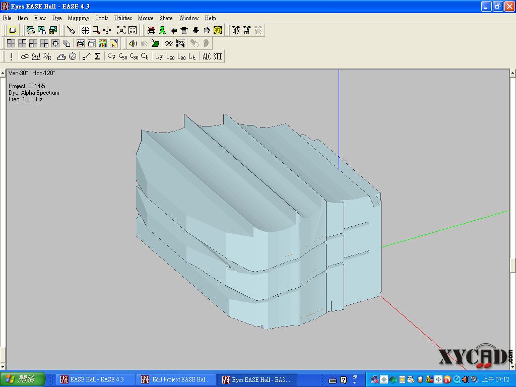

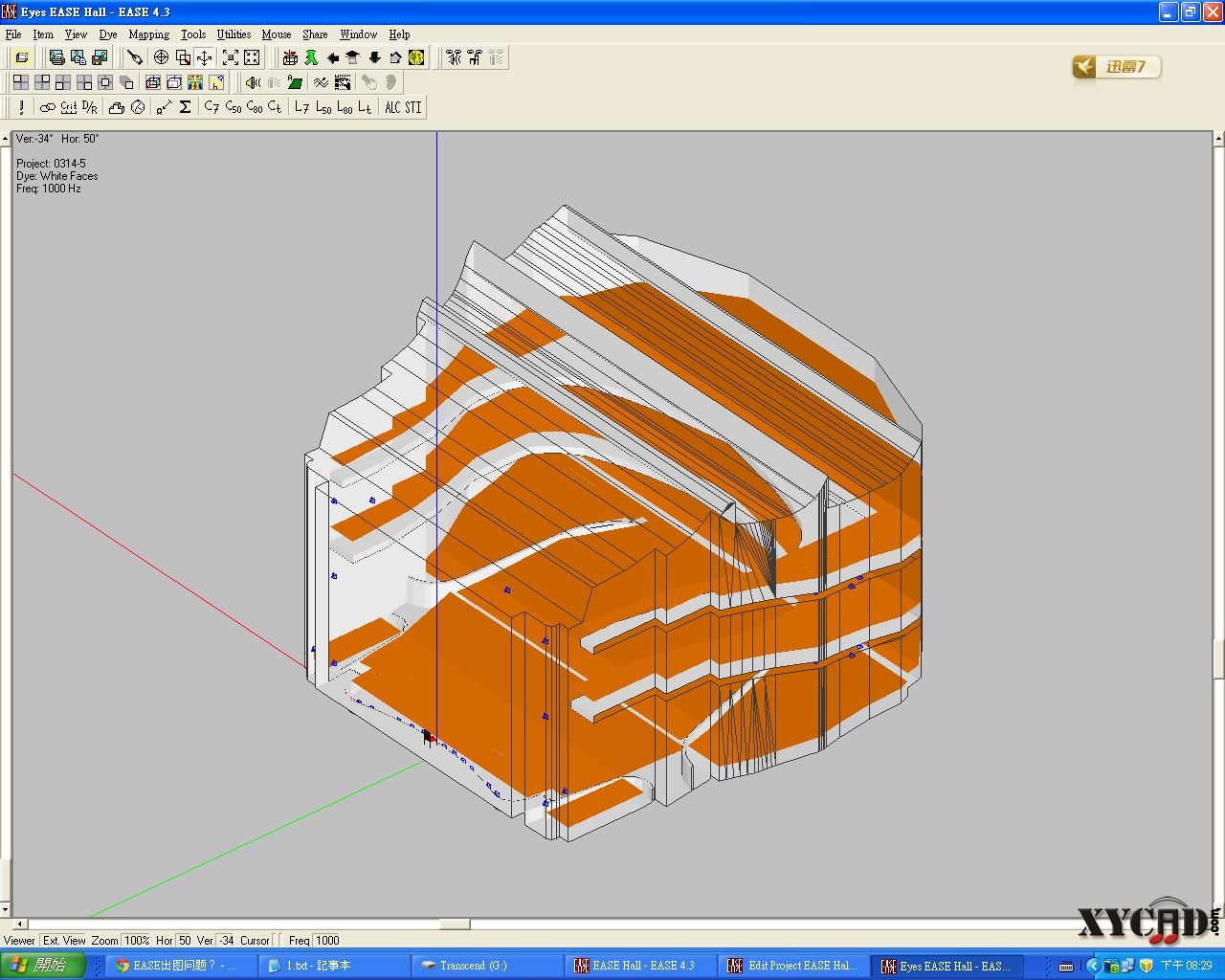

另外還有一個問題同一份檔案在A電腦為什麼被天花封起來了而小弟在B的電腦 ~
圖就能一窺裡面的聽音面呢~
