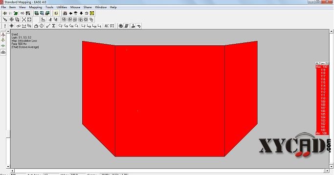

求助,EASE 计算时听音面显示全红色的,怎么办么?谢谢!

发表于 2012-5-11 13:17 | 显示全部楼层
1、闭合房间
2、设置墙面吸声材料
51
985
110171
发表于 2012-5-11 19:39 | 显示全部楼层
这个是房子太小,所选音响设备不适合小房间的原因吧
树欲静而风不止……
发表于 2012-5-11 20:02 | 显示全部楼层
不会的。一般是吸音材料没有设置所致,注意默认的吸声材料是100%吸收的,不能用,要换掉才行。

 楼主| 发表于 2012-5-11 21:12 | 显示全部楼层

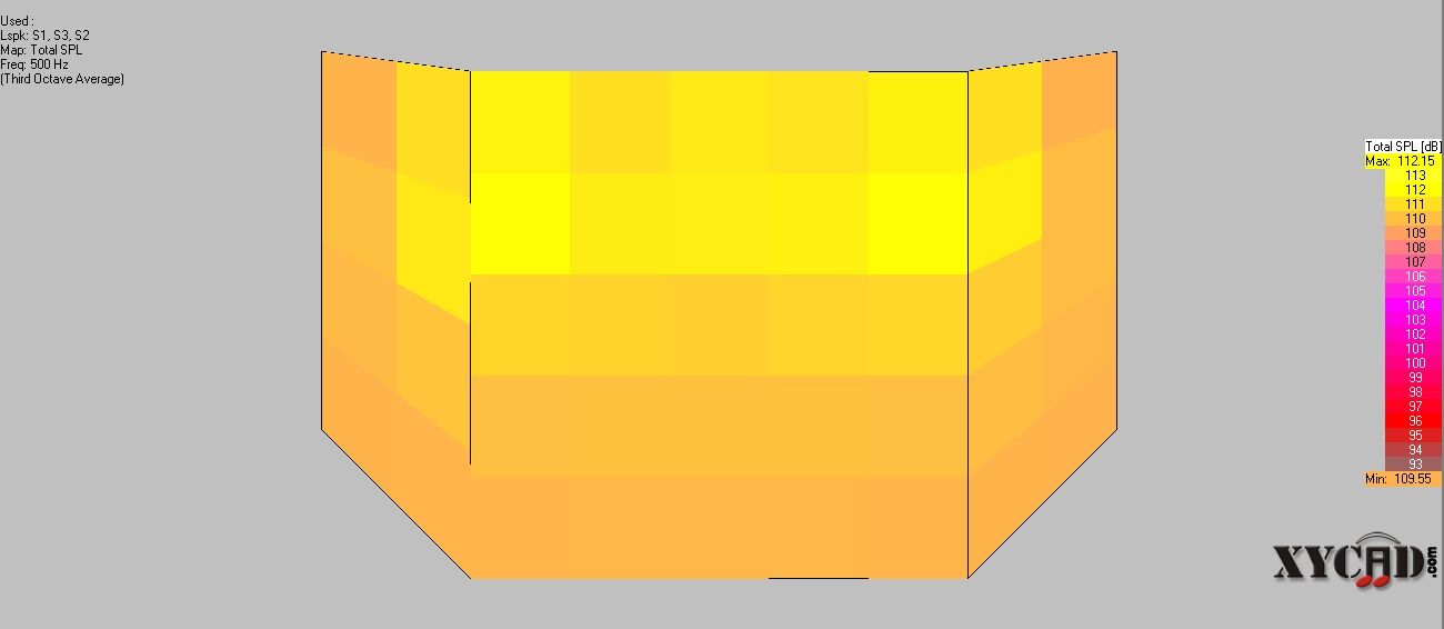

1.jpg 找到原因了,原来是音箱放置在听音面的下面。,感谢各位!
发表于 2012-5-12 09:53 | 显示全部楼层
音箱放置在听音面的下面。。。
我昨天看楼主帖子的时候脑子里还想到这个可能性,一时偷懒没打上。没想到真是它。

发表于 2012-5-19 10:14 | 显示全部楼层
所以摆放音箱的时候一定要用侧面图看看音箱有没有摆到听音面或者地板下面去了。
