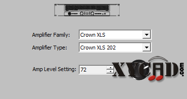

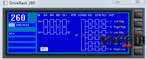

第一个图片6个通道本来是HH   MM  LL
怎么把这个改成HH  HH  LL
第2 个图片怎么去设计功放的电平值

第一个是先择那个用户程序,你看那个程序是你说的那个。
发表于 2011-3-22 01:24 | 显示全部楼层
怎么把这个改成HH  HH  LL
直接在分频设置里把分频点修该

输出增益值:=10lg(音箱的额定功率除以功放的额定功率)  如:额定100w的音箱  额定200w的功放那么前级输出的增益电平=10lg(100w除以200w)=-7db

 楼主| 发表于 2011-3-24 17:46 | 显示全部楼层
回复 3# djanyongshen
    谢谢
我试着在上面修改了,可是这路通道的EQ,等其他的,没有变掉,依然是修改之前的通道的参数值
