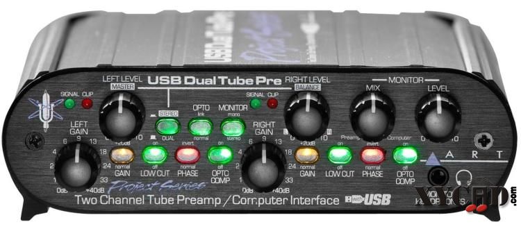

本人手上有一款ART USB Dual Tube Pre 双通道真空管声卡,如图: ART1.jpg

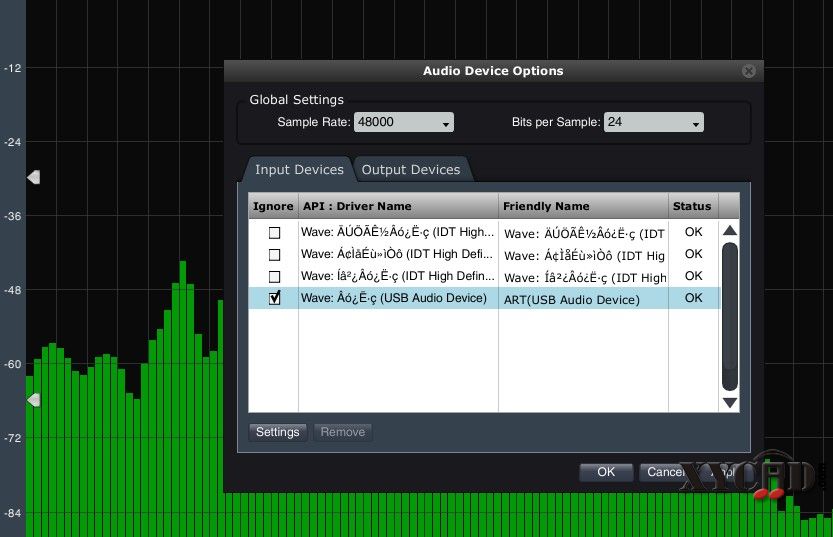

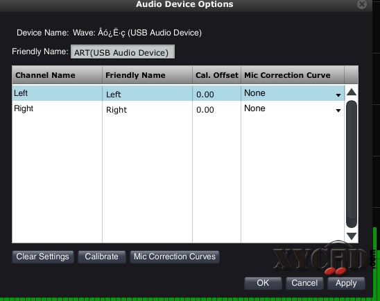

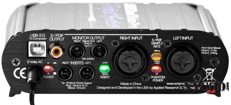

想要用SMAART7测包厢啸叫点,我是直接把话筒接入右声道,按下48V供电,软件能找到声卡,但却找不到话筒,如图:

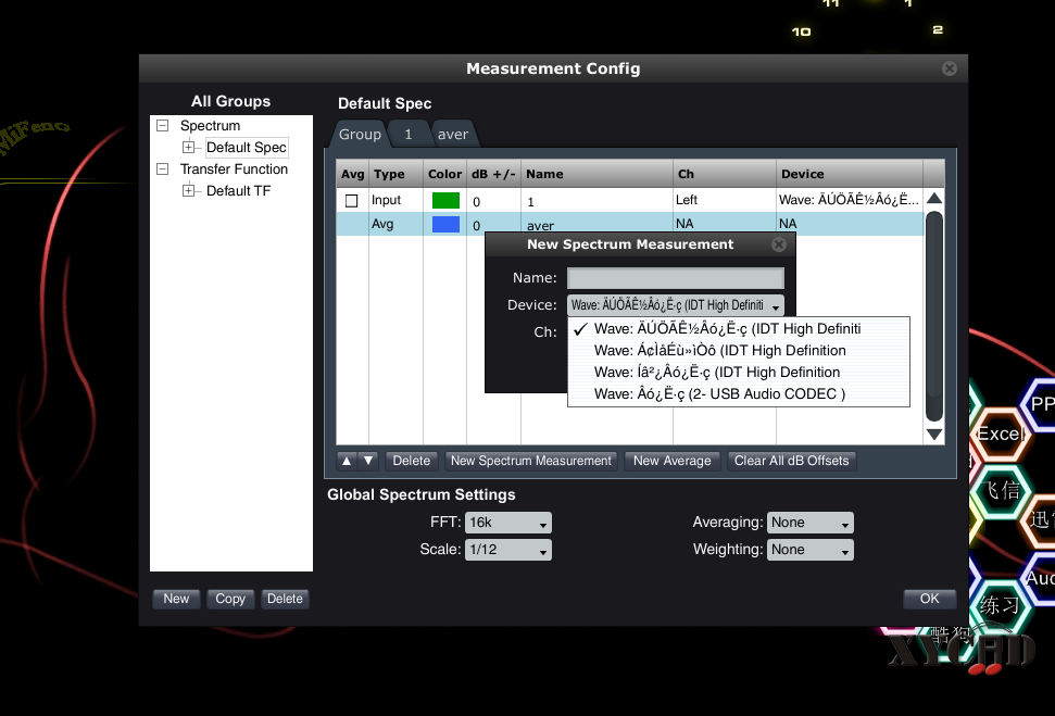

发表于 2013-1-11 17:18 | 显示全部楼层
设备选择列表窗口下,前面打勾的ignore是“忽略该声卡”的意思。被勾选的声卡无法正常使用在测试中。
