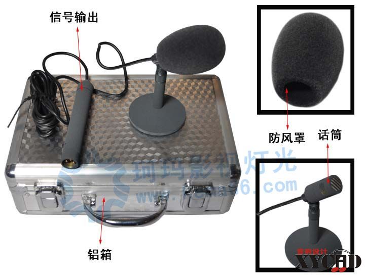

因为会议室的特殊性,几乎不可能让讲话者亲自去会场试音(例如领导讲话),所以只需按正常人的音量调好即可,尽量做到让讲话者的第一句话就达到音量适中(声音大小适中又不啸叫),但又要留有足够的调节裕量。
但如果话筒很多时,调音员需要在调音台和话筒之间进行反复的调、试,很麻烦且效率不高。这里武汉珂玛告诉您一个小窍门,就是将话筒摆好以后,将所有话筒的调音台推子放在最低,增益旋纽调在最小处,然后将功放调到平常使用的适当位置,将调音台主输出推至0dB处,然后将某一路话筒的对应推子推至该路最高电平处(一般调音台为10~12dB),再缓慢调节调音台上该路话筒的增益旋纽,并仔细监听声音,直到听到有轻微的啸叫声时,即将旋纽往回退3dB,然后再将该路推子拉回到0dB处。这样,该路话筒就能既保证讲话者有足够的音量响度表现,又不至于引起啸叫,当讲话者声音较小时,又有足够的裕量(13dB)可供调整。同样处理其他话筒即可。这样调整以后,同时打开多支话筒也不会引起啸叫。
