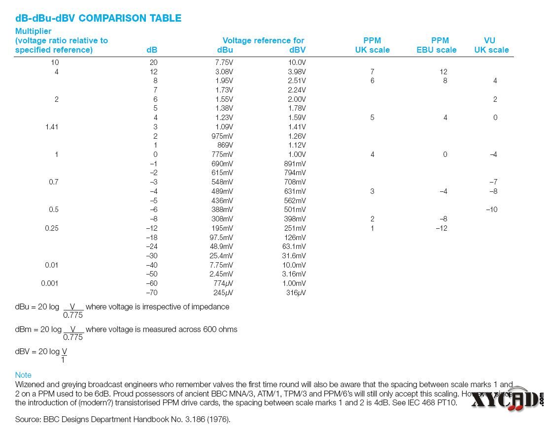

各位老师,一直对系统中的电平问题(比如什么+4dB -10dB 0VU....)这些概念不是很清楚,不过还是能知道一点实际用处,可能是以前不太重视这个细节吧,最近看了几篇专业的有关电视台电平的文章和两篇台湾老师写的文章后就更是一头雾水概念混乱了。
现在我的问题如下:有的调音台的增益旋钮上标的-10dBV,有的为+4dB,那么这个-10dBV 或+4dB是否对应VU表的0VU处?对应PPM表又是多少?主要是它们的规格太多了真的不知道怎么区分,比如一个话筒灵敏度是-35dBu,是否用增益把它的电平调到-10dBV或+4dB这个位置,对应VU表的0VU处就OK了吗?如果系统需要余量为20dBu,那么对应这个-10dBV加上20dBV余量=10dBV就是它的最大输出电平吗?但是说明书上写的这个调音台的组大输出电平为+28dBu.....前后矛盾,单位也不统一,我研究了两天,思维彻底混乱了,不知道哪里出了问题,麻烦各位老师释疑或者给我推荐两篇比较有说服意义的文章。。在下感激不尽

这张图应该对你有所帮助。

dBv dBu 有点像英寸 厘米的关系,可以换算成电压后再做加减,不同单位不能直接加减。
至于话筒灵敏度,又是另外的一个概念。-60 dBV/μbar = 10 mV/Pa = -40 dBV/Pa。就是一定的声压能产生多少伏的电压。具体应用时这个不需要考虑,购买话筒时,可以考虑一下,这个值越高,说明话筒越灵敏。
现在还用vu表的调音台不多了。不知道你说的是哪个品牌哪个型号的台子。
调音台增益不会只标一个值,而是一个范围。

    非常感谢老师提供的这幅图,终于明白了各种电平的对照了

   说到点子上了。 噢,原来调音台的输入灵敏度是个范围啊,一语惊醒梦中人。这下明白了。
