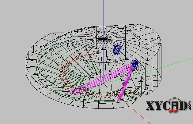

各位大神们 紧急求助 我最新刚学EASE 上周刚看了谢勇老师的教学视频,刚好最近我们公司有个马戏团的方案需要做,于是我简单做了一下,过程很艰辛,各种问题出现,自己好歹解决了,但是现在出现了这个问题,我模型建好了 如图所示
模型建好 检查不出问题
模型建好 检查不出问题

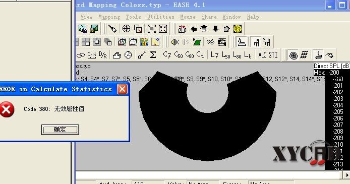

然后2D 标准模拟 为什么什么模拟都没有数据 不是一片黑色就是一片灰色,如图所示
2D模式下 模拟一片黑色
2D模式下 模拟一片黑色

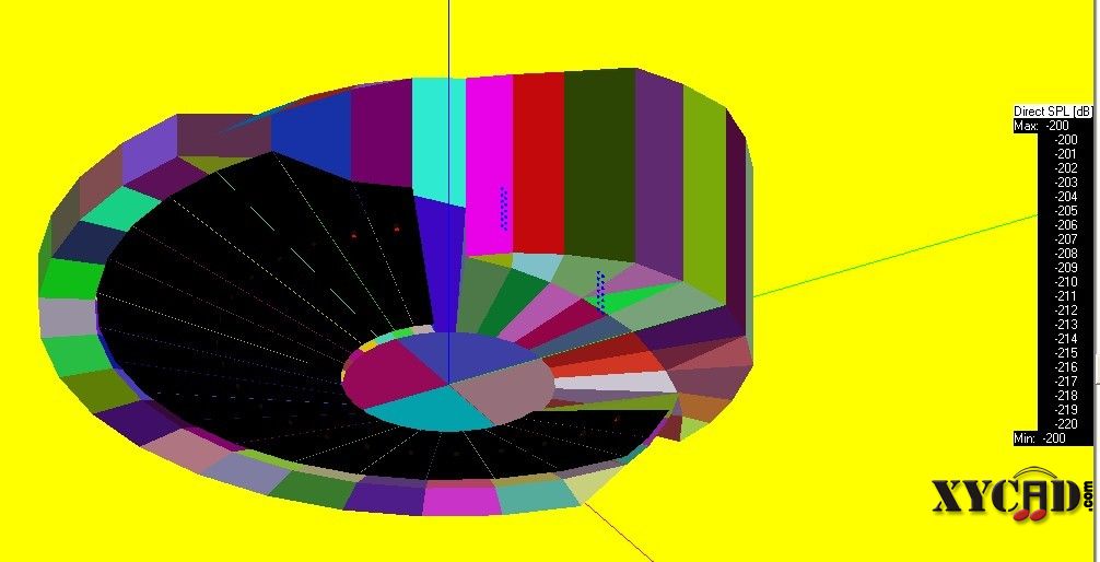

3D 模式模拟一样是没有数据, 而且为什么我的面如此多彩,太艺术了,还能拯救的正常一点么
3D模式模拟 一片黑色 而且为什么这么多彩色

看了你的模型,音箱的参数里不知道为什么中高频部分的功率为零,就好像所有的音箱都是低音音箱的参数一样。。。
我的音箱库路径跟你不一样,所以自己随便换了两只别的音箱(NEXO PS15),点了“all to max”之后,分析结果接着就正常了。

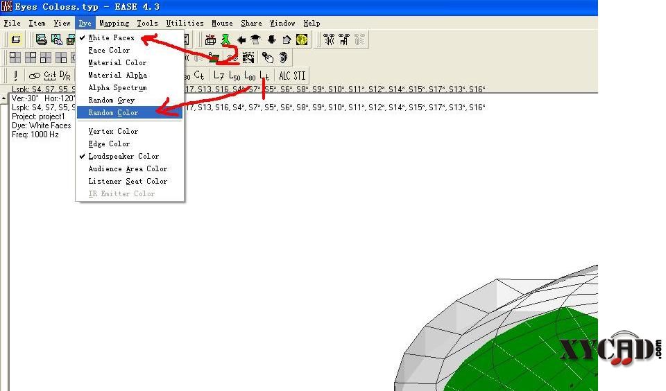

发表于 2013-4-26 09:05 | 显示全部楼层
至于多彩的面,那是这里设置的问题:

 楼主| 发表于 2013-4-26 15:27 | 显示全部楼层
非常感谢版主  我也发现了 估计我是哪里按错了  所有喇叭都这个属性 都点了ALL TO MAX就好了
