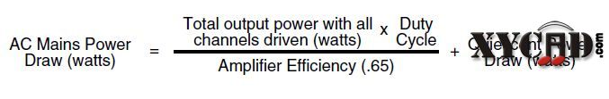

我是这么理解皇冠功放给出的第1个计算公式的。
总耗电功率=所有通道的总输出功率×不同节目源的系数÷功放的效率(皇冠给出的是0.65)+静态功率
不同节目源的系数如下:
Individual speech: 10%
Acoustic/chamber music: 20%
Full-range rock music: 30%
Compressed rock music: 40%
Pink noise: 50%
静态功率=90W
所有通道的总输出功率=2欧姆阻抗下的功率×2个通道=1800×2=3600W
这是一种直接给出功放效率,求功放耗电功率的计算方法。之所以说所有通道的总输出功率是指2欧姆阻抗下的功率×2个通道是因为只有代人2欧姆阻抗下的功率数值计算出耗电功率的结果才与手册中直接给出的数值相等,其余阻抗用此公式计算的值均与手册中给出的相应阻抗下的耗电功率值不同。
而且奇怪的是后面第2个公式提到的功率因数是0.83(公式见附件),用此公式计算出的电流大小与手册中的数值又不一样。 耗电量计算.pdf (37.71 KB, 下载次数: 393)

我觉得crown的计算是已知效率,计算消耗的电量。 lab是从实测出发,反推的效率。不过有一点疑惑,lab fp6400工作在4欧时,手册中的输入耗电是1975w,是否还有必要把这个值乘以2,来确定配电量?
如果我按crown的计算方法,假定lab fp6400的效率是78%,那么按照4欧时输出功率为2300*2的值计算,耗电量在3000w左右。
由此,我比较无根据的估算,如果功放给出了1/3power的耗电量,是不是乘以1.5就可以了?
另外,实际固定安装工程中,应该还是按照功放工作在最大输出时的功率计算(2欧姆)。也许现在只工作在4欧姆状态,但如果以后更换了音箱需要工作在2欧姆时,再去更改配电系统显然是不成的。从这方面考虑,crown统一以2欧来计算耗电量也有道理。如果是一次性的演出,问题倒不是太大。
功率因数0.83那个,我也搞不清楚是怎么回事,确实对不上。
