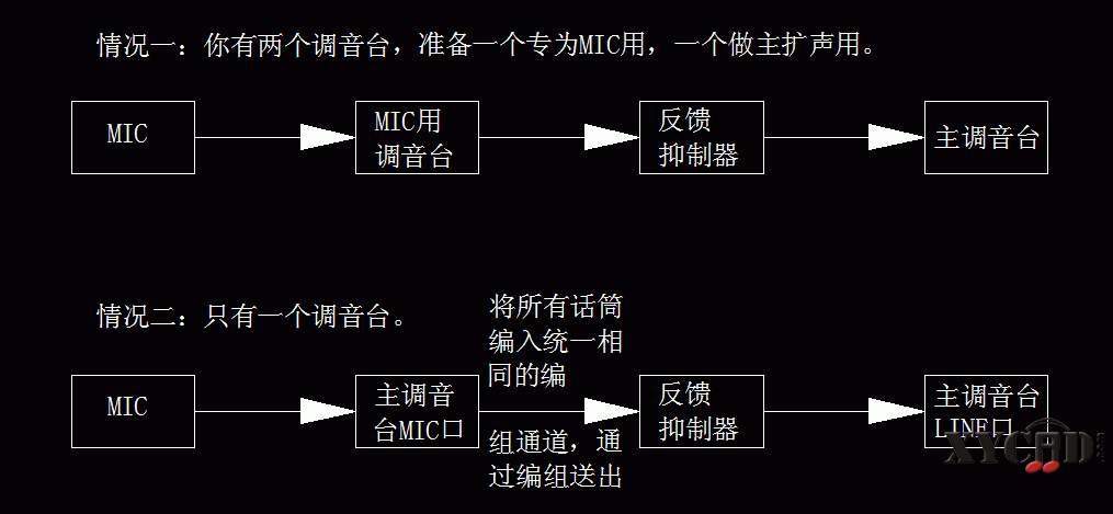

有听说过,2台调音台,一个主,一个辅
辅助的都接上会议话筒,然后接上反馈抑制器,然后将辅助调音台输出的信号
输入到主调音台
那这个哪位高手能具体的告诉下我,怎么连接方法嘛?没玩过这种方法,不是很懂呢。

话筒都接到辅助调音台,辅助调音台输出给到反馈抑制器,反馈抑制器输出再给主调音台的输入。
如果主调音台编组够用的话,可以只用一个调音台,把话筒都给到一个空余的编组(不送给扩声),把这个编组的输出给反馈抑制器,反馈抑制器输出再给回到调音台的一路线路输入(注意这个线路输入不要给刚才那个编组,而是要给扩声)。

不占编组,走辅助输出也成
发表于 2010-7-20 06:42 | 显示全部楼层
PZPJ版主说的对,走编组就行了,没必要走两个台子,
发表于 2010-7-20 09:00 | 显示全部楼层
是的,支持PZPJ版主的说法,走编组是最好的选择..个人建议最好别走AUX.

就是没办法画图,要不,换张图出来挂着就好了

自己画了个示意图,希望对你有帮助!

好,我懂了,谢谢PZPJ版主和自由飞翔的图~~
