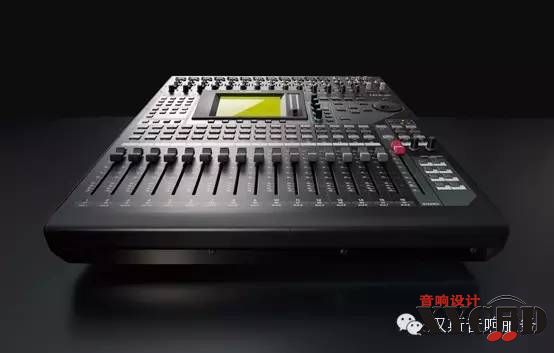

       众所周知,扩声行业早已迈入数字化发展时代,然而在这数字产品层出不穷的今天,仍然还有一些物美价廉且不失经典的数字调音台值得广大调音师们去关注,YAMAHA于2011年推出的01V96i就是其中一款,现在咱们就来挖掘一下他的隐藏功能。

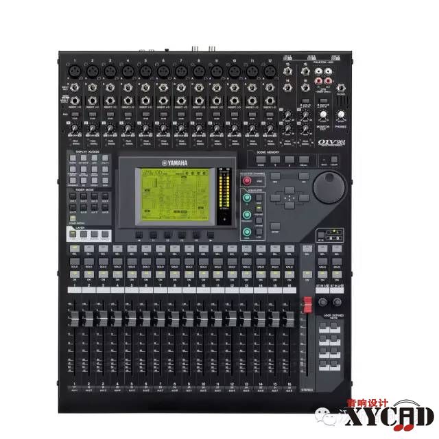

       01V96i是YAMAHA于2011年底推出的一款小巧精致的数字调音台,除了延续01V在数字调音台领域的成功以外,还特意加入了一个24bit/96kHz的16进16出的USB 2.0音频接口,并增加了质量极佳的VCM效果器。关于数字调音台的使用这里就不多介绍了,网络上的教程也是非常丰富的,那么,今天我们就针对这块同时支持ASIO和CoreAudio驱动的内部音频接口做一下功能深入研究。

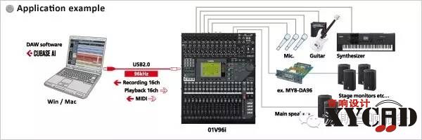

       上图是其音频接口基本的应用示例,配合DAW数字工作站如Cubase等可以实现最多16轨的录音和回放功能,归功于其24bit/96kHz的高清晰度音频DSP,01V96i能实现110dB的动态范围和40kHz的播放频域。

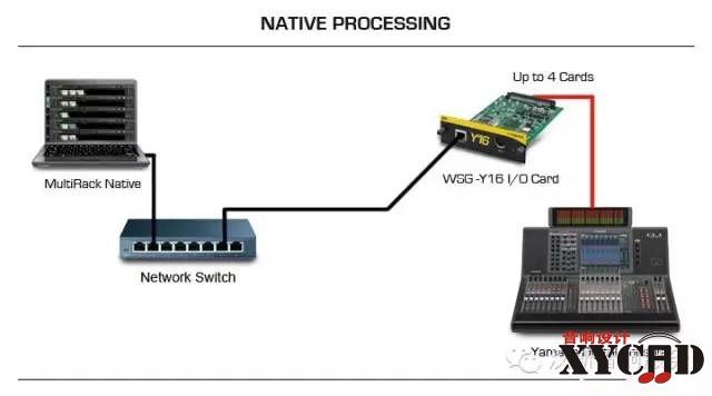

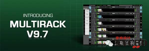

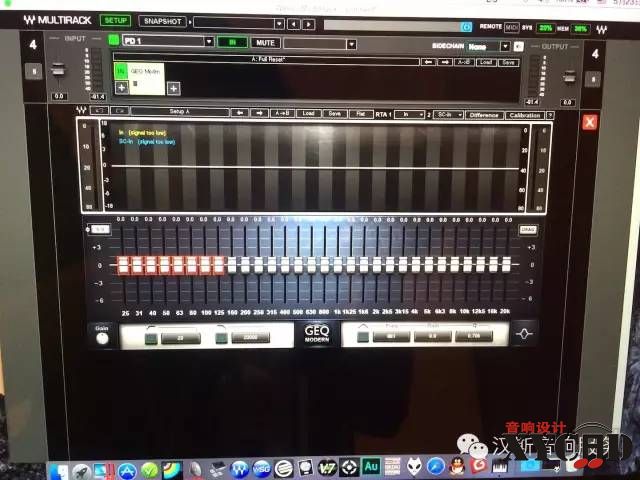

        Waves MultiRack现场演出插件相信大家都已经听说过,我在之前的 Dugan自动混音一章也有提到过,MultiRack可以通过配套的数字调音台扩展卡和其服务器硬件来实现扩展增强调音台的处理能力,上图是MultiRack Native本地版搭配YAMAHA CL系列调音台的使用图例。

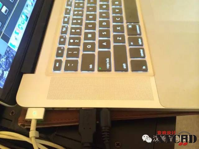

       现在我们只需要一根USB线,就可以使01V96i实现上述功能:
1.将USB线的一头插在调音台背面的D型USB口上
2.将USB线的另一头与电脑连接

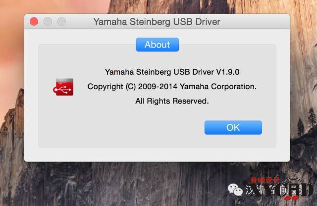

3.装好YAMAHA USB声卡驱动

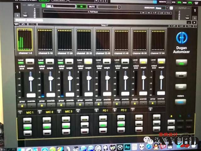

4.在01V96i上面设置好USB音频流的路由,可以将USB音频流插入到调音台的每一路输入或者输出母线上,需要注意一点的是YAMAHA 01V96i调音台的内部数字INSERT插入点是可以自由选择的,分别是EQ前、Fader前和ON后,当你需要使用Waves MultiRack中的Dugan自动混音功能时,请将插入点设置到ON后。

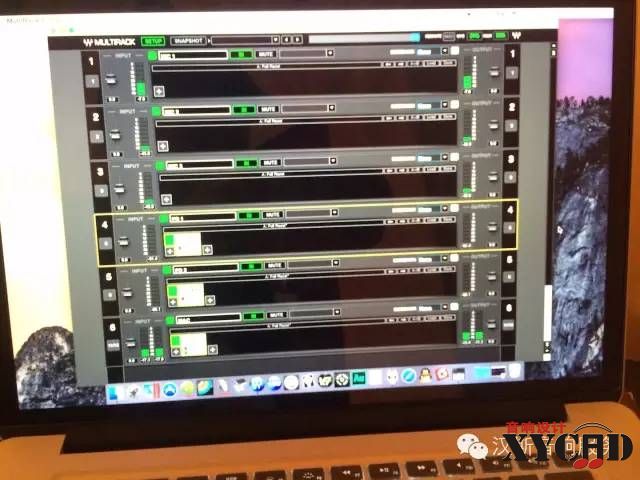

5.设置好01V96i的内部时钟频率(一般默认设置在48kHz,也可以设置成96kHz,后者对电脑性能的要求会更高),打开Waves MultiRack Native软件,设置其声卡为YAMAHA 01V96i,同时根据已有的采样频率设置好采样大小,设置原则是以保证电脑性能够用且不产生爆音。接下来,按照步骤4中所插入的USB音频流的总数来建立MultiRack处理通道的数量,并一一对应配置好每个处理通道的输入输出路由,最后打开01V96i上已插入USB音频流通道的INSERT开关。
6.至此,系统连接设置部分已经完成,剩下的就是各种插件的灵活运用了,按照电脑性能的强弱,合理的使用插件,以保证整个系统的稳定性。
