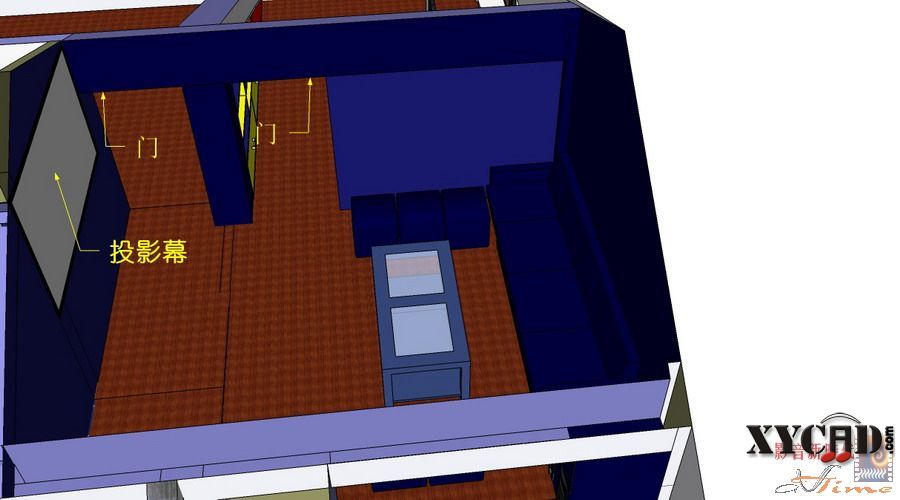

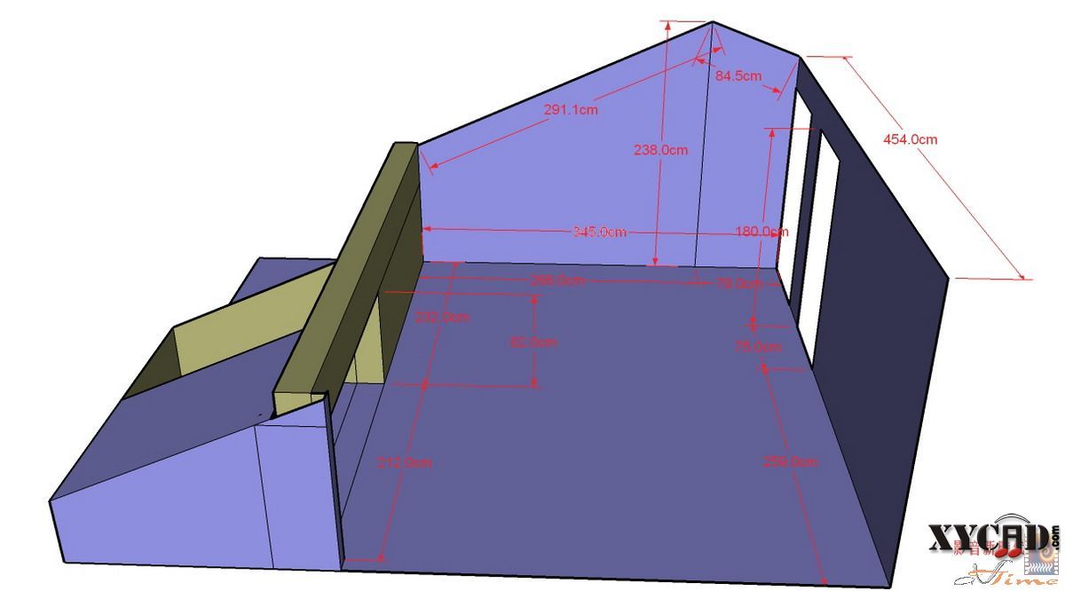

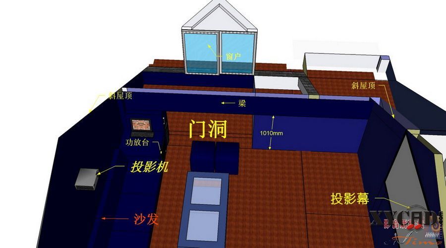

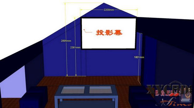

由于装修已经开始了, 房子又是顶层阁楼,所以高低不规则!附图!
求助:
1、音箱怎样摆放更合理?需要如何弥补空间高低不一的缺陷?

 楼主| 发表于 2009-3-16 17:23 | 显示全部楼层
最主要是第一个问题:空间高低不一,如何弥补这个问题!

发表于 2009-3-28 17:05 | 显示全部楼层
高低不一就一定要弥补吗?问题 本身就有问题!不经过现场测量又怎么知道哪里要吸音,哪里要扩散,低频吸收怎么做呢? 同理,哪位大师就这样可以 准确地帮你设计好,那是忽悠!

发表于 2009-4-16 23:52 | 显示全部楼层
如定位为看电影的房间,我会将目前规划的银幕跟投影机位置互相调换.
也就是调个180度.这样音箱就不会挡着门.
银幕下缘位置大约离地75~90cm,尽量往房间中心线靠拢,这一方面也为了音箱的定位.
设备就放在银幕下方,组个柜子放置或是放地上.
墙面尽量用些吸音材,电影房的音像定位是由音箱产生的.
K房就随便点吧!唱个高兴就好...
