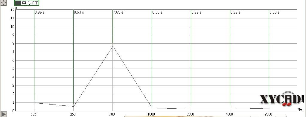

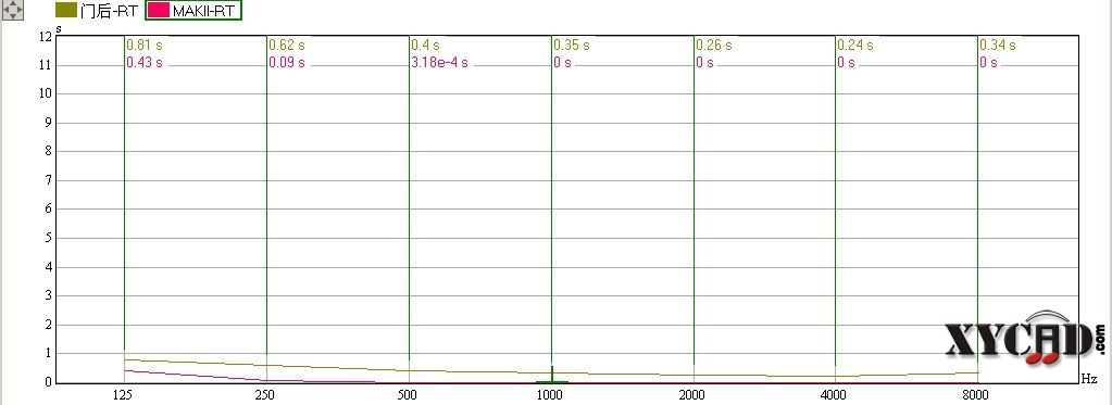

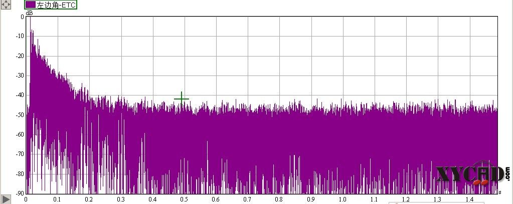

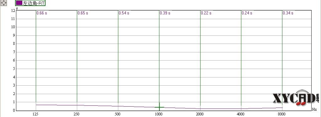

小房间,做过穿孔板装修,MKII是丹拿监听做声源。
 楼主| 发表于 2012-8-11 07:10 | 显示全部楼层

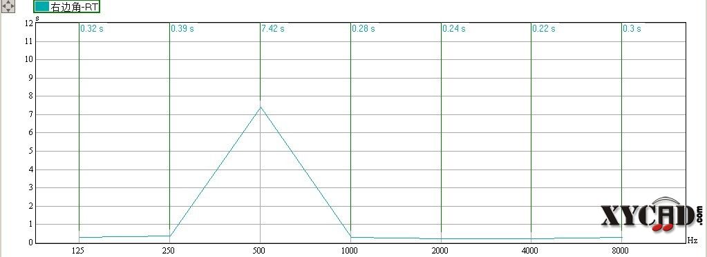

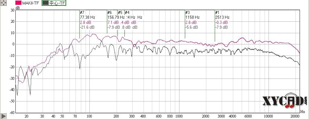

初步设想,1500为点顶棚做扩散,定1500是考虑扩散的体积,过低,体积太大,在4个角落做低频吸收,低频比较难处理,在70-130之间,考虑薄板或者所谓的宽频,右角和中心明显的混响过长,可能有背后32寸的电视有关,房间很小,测试话筒离电视约1米,右角位置有个突出的立柱。也有可能测试有误
看过的给意见吧。
 楼主| 发表于 2012-8-11 08:19 | 显示全部楼层

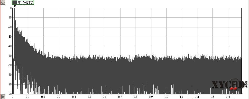

补个中场的IR
发表于 2012-8-11 09:06 | 显示全部楼层

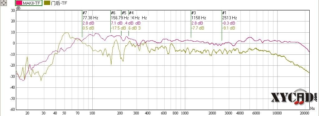

70Hz太低了吧?一般80Hz以下可以不用处理了。原因:1是处理起来很难,2是有没有必要的问题。80Hz以下有时加强反而是好事。

 楼主| 发表于 2012-8-11 14:48 | 显示全部楼层
是个小录音室,雷呢?用那个1.1的反转极性,没什么反应,不然对比的MKII可以看到很平直的参考线.那玩意保存为efr格式文件也不行

发表于 2012-8-11 22:46 | 显示全部楼层
毛版的混响时间测试可能有问题,原因有2:
做过处理的小房间,混响时间不可能还有7S多;
中间位置是驻波谷,边角是驻波最强的地方,实测的RT结果有点诡异。
房间的瞬态响应拖泥带水,作为录音室这个结果确实差强人意。
四角做低频吸收是必须的,至于薄板可以考虑,但面积小了不起作用,且吸收量与材料、施工质量都有很大关系,有点难以控制,实际操作和计算结果误差较大。个人建议考虑音箱和听音位的调整,比与驻波硬拼强多了。
扩散涉及中心频率定为1500,下限只能到1000左右,可能过于保守。
