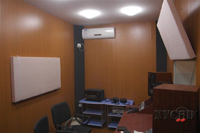

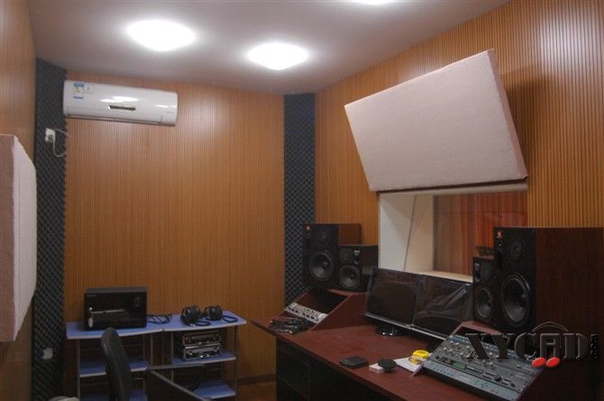

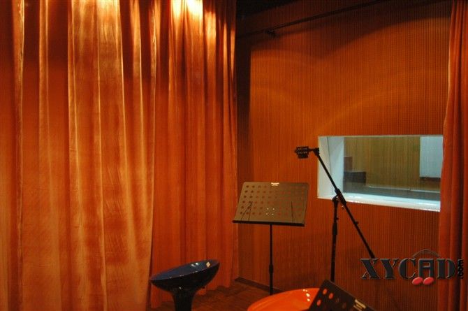

经过一个多月的忙活,花光了准备换车的钱,由俺自己设计、自己采购材料、自己监工,找一帮装修工人干的晕头转型的俺的录音棚终于装修完了。发图上来显摆一下,呵呵~~
接下来要开始折腾设备了,过段时间录点玩意儿上来给大家评判~~呵呵~~

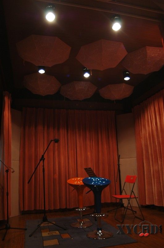

房间顶部用的是“伞”?有才!!

请问墙上白色的是什么材料?

伞是突发奇想,在棚里唱了几声,感觉中高频有点儿闷,挂了几把雨伞做扩散体,马上改善了。
白色的是吸音板。

建议喇叭杀手在伞里面放点厚海绵块试试,这样对吸声和扩散都有好处。因为透声性太好的材料扩散就不会太好。
