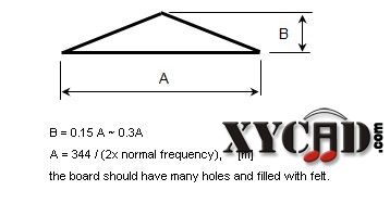

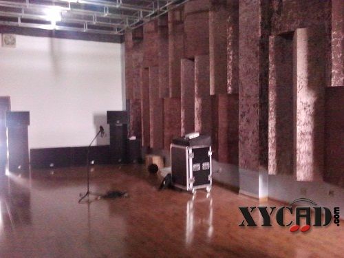

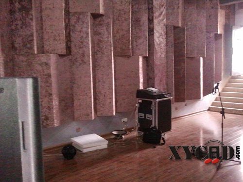

{:6_173:}  主席,不太懂,这样有什么好处么? 这样三角形的装饰面上,会产生怎样的声折射效果啊?

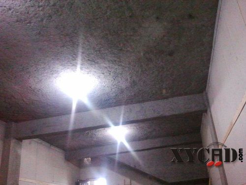

请教毛版,这个三角扩散体是否内填玻璃棉外封石膏板再加外饰,这种尺寸的扩散体不知现场扩散效果如何?是如何确定扩散中心频率的?
 楼主| 发表于 2012-2-10 09:26 | 显示全部楼层
这也是一种尝试,三角形的高度和宽度对特定的低频下限有扩散作用,其实弧形的可能更好,但是考虑美观就和制作就用的三角形。原打算弄些QRD扩散体,但是那些东西在低频部分的尺寸太大了,不适合小房间,现在这个房间有两个对立面没有处理,我想有时间看看,到底驻波是个什么样子。

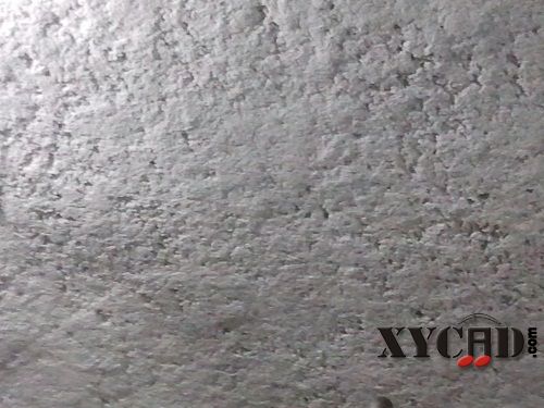

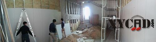

石膏板加棉是隔声用的,两边是旅馆。三角形主要扩散,吸收在顶棚有一层AAT的吸收层。

三角形的扩散频率与高度、宽度之间的关系如何,该怎样计算?还恳请毛版不吝指教   {:6_146:}

三角形扩散体中间如果不填充吸音材料,应该很容易引起腔体谐振,影响声场
树欲静而风不止……
 楼主| 发表于 2012-2-11 16:48 | 显示全部楼层
任何大体积的形状,都有引起谐振的可能,这就是结构要注意的问题,为什么音乐罩要做几顿重,就是降低开结构谐振照成的音染。计算公式
