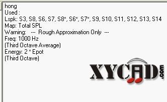

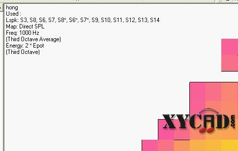

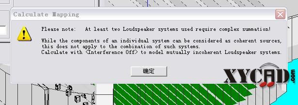

我建的模型中有左中右3个线阵列音箱。当我进行声学计算时,如果两个以上阵列一起算或,任意一个阵列音箱和其它音箱一起计算时都会出现下面这个警告对话框。怎么解决这个问题呢?如果不理这个警告继续进行计算,会有问题吗?
发表于 2009-1-17 13:38 | 显示全部楼层
没试过,这要求,至少两个扬声器系统要求组合在一起和单个扬声器一样,能够作为一个源文件,这不能显示一些乱七八糟的东西,是不是你的线阵列文件有问题,关闭声干涉试试,最好放上你的文件可以让大家看看

我演算的时候没有发现任何提示,可以演算
发表于 2009-1-17 16:01 | 显示全部楼层
我也演算了,没有问题
发表于 2009-1-17 16:14 | 显示全部楼层
混合声有警告,是粗略计算

呵呵!那有那个警告应该可以不理,继续出图吧。

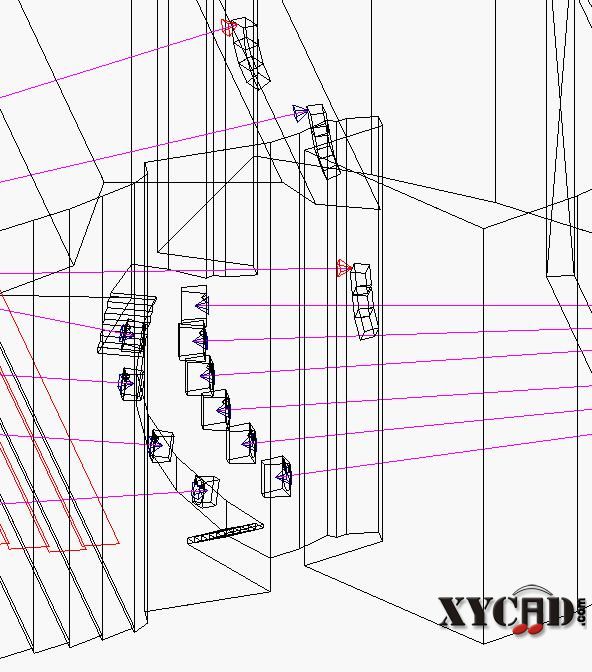

楼主提供的文件用4.2.3.36版本打开后检查和模拟都没有任何问题。另外顺便提一句,模型建的很漂亮,不知道楼主是用倒CAD模型的方式还是直接在EASE里建模的方式画的图呢?另外做这样一幅图不知道楼主花了多长时间?
