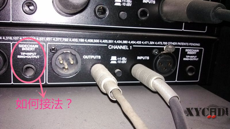

在压限器里的side chain接口是像调音台的insert接口功能一样的吗?压限器里的side chain接口如何用insert线来连接设备呀,具体操作是如何的,望各位老师具体说明一下,谢谢~~~
