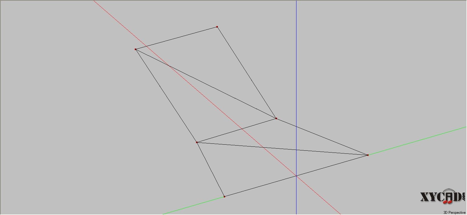

CAD导入EASE后,图形变成不规则图形,这是为什么?

 楼主| 发表于 2014-3-8 14:02 | 显示全部楼层
pzpj 发表于 2014-3-8 13:36
能把cad图传上来看看吗
就是这张图

 楼主| 发表于 2014-3-8 14:11 | 显示全部楼层
能把cad图传上来看看吗
这张是不规则图形

发表于 2014-3-8 15:30 | 显示全部楼层
tingfeixiang 发表于 2014-3-8 14:11
这张是不规则图形
哦,我是说把cad导入ease之前的cad文件传上来。
导入ease之前,把cad中的面域转成多段线了吗?

 楼主| 发表于 2014-3-10 12:59 | 显示全部楼层
cad转成多段线了

 楼主| 发表于 2014-3-10 13:04 | 显示全部楼层
我多导入几次EASE之后,就显示图形了,这是怎么回事?
发表于 2014-3-11 12:22 | 显示全部楼层
导入尺寸有问题吧。
