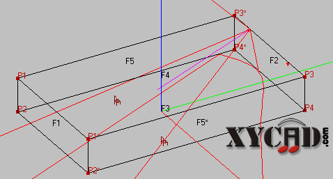

音箱的线为什么都跑到房间外面去了啊,还有如果数据库里没有合适的音箱,我该怎么设置音箱的实际参数啊,求教了!!
发表于 2013-7-16 16:27 | 显示全部楼层
EASE有些小问题,并不完美。线跑到外头去了,看看模型的面是不是做反了。黄色是朝内,白色是朝外。音箱参数选择指向角度和最大声压级接近的即可。

发表于 2013-7-20 16:50 | 显示全部楼层

发表于 2013-7-23 14:12 | 显示全部楼层
还有一种可能就是音箱挂外面去了,没在房间内,以前我干过这种事 呵呵。

发表于 2013-9-12 07:25 | 显示全部楼层
还有一种情况,比如你用AutoCAD或Sketchup建模,然后倒入到Ease中,也会出现这种情况。这是EASE的一个Bug
