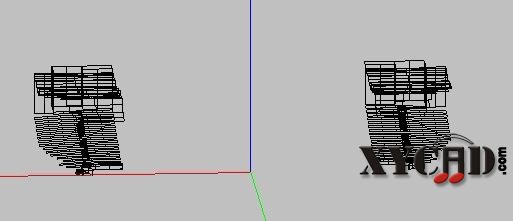

23.jpg 在CAD建模中,我已经将平面图和剖面图的端点移动到原点,为什么导入EASE后不在原点呢?想了许久都不知错在哪里,我移动到原点的步骤是通过键入UCS命令,把坐标原点移动到图的端点

UCS顾名思义,就是用户坐标系,是为了方便作图。它并不代表CAD的绝对原点。不信你输入UCS命令--空格--w--空格,这时候显示出来的才是CAD的绝对坐标位置。
绝对坐标原点不能移动,只能移动你的图形到绝对原点位置。破解版的CAD在利用M命令移动到0,0,0点的时候,可能会无法实现,不要紧,这是DYN(动态输入)开启的缘故。关掉DYN,选中要移动的图形,M,空格,指定基点,输入要移动到的坐标即0,0,0,空格。完成。
(或者你不关DYN也行,就是用鼠标点一下命令行,输入0,0,0。否则DYN开启的模式下输入的数据无法进入命令行里。)
补充一下,ucs--空格--w--空格,可以将图形设为绝对坐标模式,之后再执行移动命令,就能移动到绝对坐标原点。如果你用自己建立的UCS坐标系,那么就算是执行M命令,也只是移动到你所建立的UCS坐标系原点(相对坐标),而非绝对坐标原点。有点罗嗦,望见谅。

哦哦,原来这样,难怪我移动的时候输入0,0,0会显示锁定状态。我现在也是初学的,CAD建模其实也不算难,导入EASE后才觉得复杂。我建模的流程一般如下:1、复制CAD平面图到新建文件,把图形旋转到月池在上面的方向(一般旋转90度或-90度),画中线,把左边的全删掉,因为EASE可以对称作图。然后把多余部分删掉(包括舞台、座椅和墙壁等),用多段线勾出有用的线,全选换成一个颜色,最后选择,移动到原点;2、复制CAD剖面图到新建文件,删除多余部分,勾线,换颜色,打开平面图,di量出两端的长度,然后量剖面图长度,延长到该长度(一般是过剖面图最左端的一点作辅助线,向右偏移到那个距离,然后选择图形,快捷键s,把最右端的线拉到偏移线上)。最后选择,移动到原点。3、合并平面图与剖面图,我一般是这样做的,先把平面图转成左视图,然后带基点复制剖面图,粘贴在平面图的左视图的左端,再打开三维图,就合并成功了。4、下面基本都是在三维图操作,先把平面图的梯级全部移动到剖面图上,有多余的可删掉。然后通过网格建模中的平移曲面命令,平移梯级,轮廓曲线选择平面图的梯级,方向选择剖面图的梯级,平移梯级完成。5、再平移梯级后面部分,也就是控制室或墙的轮廓,先选择移动到剖面图的下端点,然后平移曲面。6、如果有月池也要平移月池,有舞台梯级也要平移舞台梯级,方法是先平移一个梯级的长度(梯级长度要计算,为月池高度的N分之一,N为梯级数),选择向后上复制就可以了。7、画天花,首先移动一条线到剖面图上方(线为平面图最上方的线),如果天花是曲线,就用CO命令复制线,转换俯视图延长复制线到最右边,再一个个平移曲面;如果天花是平直的,直接平移曲面。最后PU清理,然后到最后关键的一步,右击快速选择,选择直线,运算符选择全部选择,按E+空格就删除了所有直线,同样操作,删除多段线,点,块等。最后只保留网格,网格选择好以后,不能删除,要全部打散。最后保存成DXF文件,就OK了
