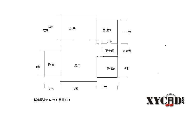

各位高手,初来咋到,多情帮忙。新购楼房,想在卧室、厨房和卫生间设置背景音乐,客厅做家庭影院。想请教大家帮助:
1、使用什么样的设备。想实现房间有声音和没有声音可以控制;
2、音源可以使用mp3、收音机、碟机、电脑等。
3、现在有平板音箱,质量好么,价格怎么样?
4、将总控制台设置到一个比较合理的地儿。
小家小业,偏爱音乐。预算控制在5000-10000rmb
麻烦各位高手帮忙出个方案。先谢了。
附:楼房的平面图

家里卫生家都设背景音乐。。。不过预算少点。。弄套国产的公共广播设备吧。

楼主的这个预算,搞个国产的,一般都可以满足

大家帮忙推荐一下设备的品牌型号什么的吧,我实在弄不明白

控台建议设在客厅,可以和家庭影院组合,用个百灵达的小台子,给路pc输入线到你的主卧,CD,DVD等放在客厅,其他各房间给个开关,跟灯的开关一样,要那种大的,有标识的,箱子就用国产的广播系列平板,功率不要太大,音质好点的,基本就可以了

装几个吸顶喇叭做背景音乐足够,配个小点的功放。客厅的家庭影院要看你对整体层次的要求了,可以立体声也可以5.1声道的,可以去电子城咨询下 顺便问问价格。至于品牌和价格那是小问题,一分钱一分货。

楼主去看看迪士普的网站看看吧,希望对你有所帮助。http://dsppa.com/products.php?classid=58

房间的吸声环境和隔音要好要做好。。不然有音乐也很吵。
