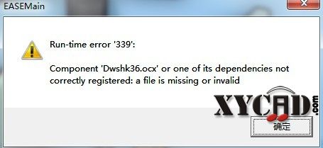

大神们,小弟以前一直用的xp系统,因为听说win7不能装ease,今天在论坛无意间看到是可以装的,于是立马重做系统。。。。
然后先装的32位的,安装失败了,又装了64位系统,我先安装了ease4.1版本的,然后注册也成功了,接着我以管理员运行了ease4.3的安装程序,中间不是要重启一次么,再然后一直安装顺利,但是到最后的时候出了个错误而且关不掉,一直点确定一直弹出来,我就注销的系统,最终就是没能安装成功。下面是安装时出错的弹窗。。。。请大神们指点。。。。。在线等啊!!!!QQ:84627426

发表于 2012-9-5 16:52 | 显示全部楼层
有点记不得了,大概是关闭帐户管理系统,然后最好启用超级用户在我的电脑管理属性里,在那个里面安装后注销用户回到一般用户里,不要装4.1在装4.3,直接装4.3
发表于 2012-9-5 19:18 | 显示全部楼层
没有用过64位的系统。没试过能不能装EASE,好像有网友装过的64位的,应该是可以的!

发表于 2014-10-16 11:17 | 显示全部楼层
我昨天已经安装好了。64位系统安装EASE4.3.9
