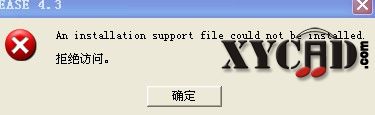

我把‘EASE4.0’安装在D盘,破解文件没改文件路径;我开始以为是软件下载的问题,我前后反复下载和安装了3次,可还是不行!没办法了,只有向老师们求助了!很期待再加感谢!(另外我还截了两个图,如下:

我不知道你说的这个是什么程序,不过我刚又尝试下了一个EASE4.3.8和4.3.9的都装不了,还是被拒绝访问。我已经晕了,呵呵。。。麻烦你们帮我分析下看是哪出错了。感谢!

版主你好!很抱歉又要请教你们!我在电脑上装了microsoft.net framework 3.5 SP1的版本但还是不能安装EASE 4.3.8.

就出现这个对话框!不解,呵呵。。。麻烦赐教!感谢!

从你第一帖的提示看,EASE的导入导出模块启动失败。我一直是按照C盘默认路径安装,从没碰到过这种情况。你可以换一台没有装过EASE的电脑安装一下试试,如果没有问题,那最简单的办法就是把你现在的电脑重装一下操作系统,然后再次安装EASE。
