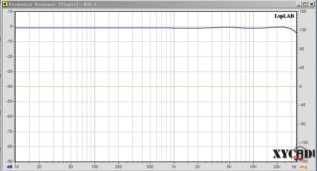

只要是话筒都可以用来测试,但是不同的话筒得到的结果准确性不同,M30响应

这是厂方提供的校准文件,手上有标准的话筒可以对其他话筒进行校准
