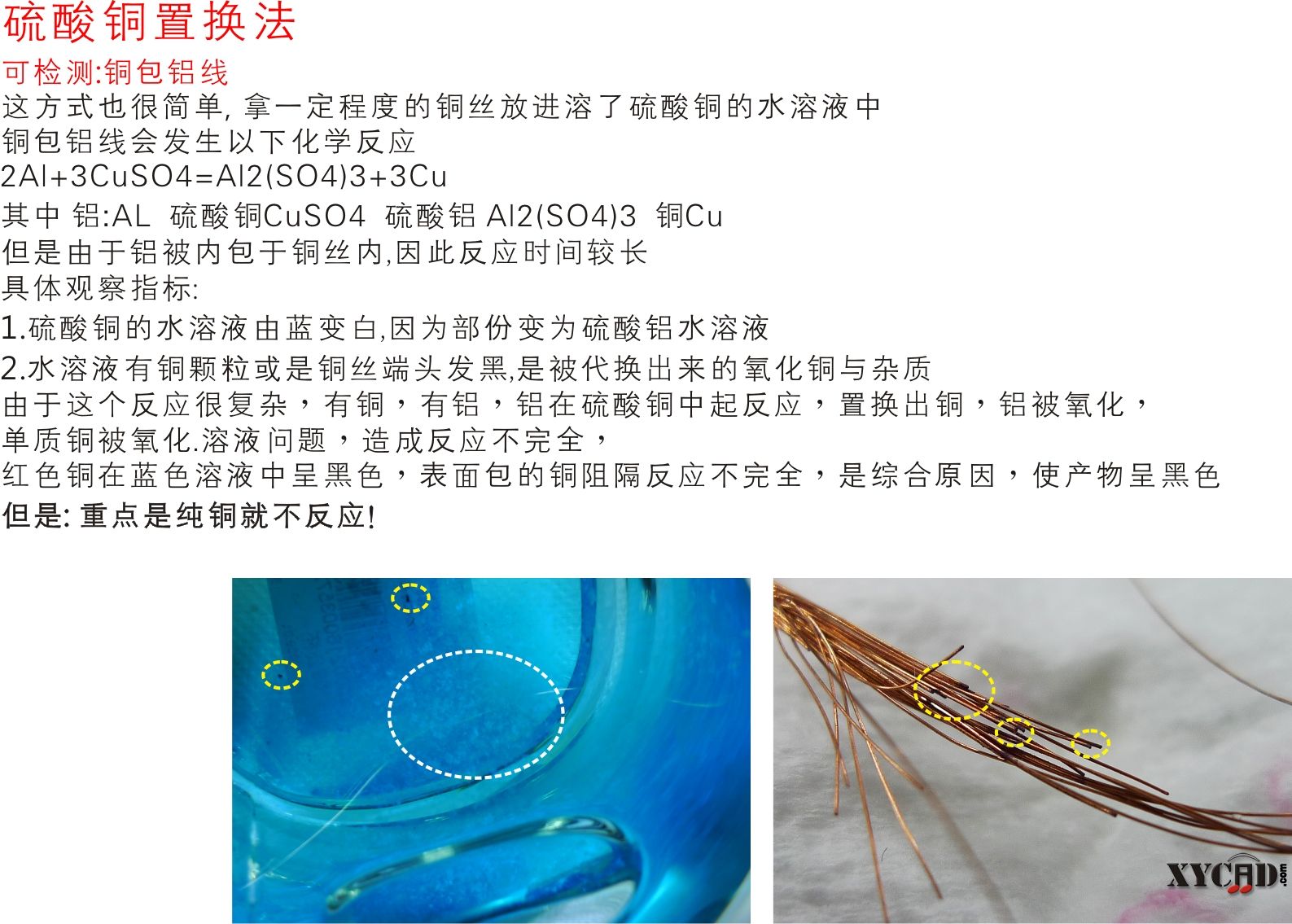

硫酸铜置换法
可检测:铜包铝线
这方式也很简单, 拿一定程度的铜丝放进溶了硫酸铜的水溶液中
铜包铝线会发生以下化学反应
2Al+3CuSO4=Al2(SO4)3+3Cu
其中 铝:AL  硫酸铜CuSO4  硫酸铝 Al2(SO4)3  铜Cu
但是由于铝被内包于铜丝内,因此反应时间较长
具体观察指标:
1.硫酸铜的水溶液由蓝变白,因为部份变为硫酸铝水溶液
2.水溶液有铜颗粒或是铜丝端头发黑,是被代换出来的氧化铜与杂质
由于这个反应很复杂,有铜,有铝,铝在硫酸铜中起反应,置换出铜,由于铝被氧化,造成反应不完全,还有单质铜被氧化,还有溶液问题,造成反应不完全,还有红色铜在蓝色溶液中呈黑色,表面包的铜阻隔反应不完全,是综合原因,使产物呈黑色
但是: 重点是纯铜就不反应!

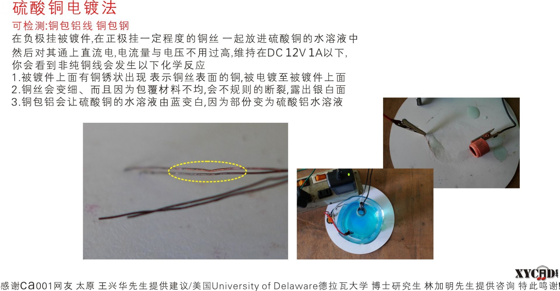

硫酸铜电镀法
可检测:铜包铝线 铜包钢
在负极挂被镀件,在正极挂一定程度的铜丝 一起放进硫酸铜的水溶液中
然后对其通上直流电,电流量与电压不用过高,维持在DC 12V 1A以下,
你会看到非纯铜线会发生以下化学反应
1.        被镀件上面有铜锈状出现 表示铜丝表面的铜,被电镀至被镀件上面
2.        铜丝会变细、而且因为包覆材料不均,会不规则的断裂,露出银白面
3.        铜包铝会让硫酸铜的水溶液由蓝变白,因为部份变为硫酸铝水溶液
感谢ca001网友 太原 王兴华先生提供建议/美国University of Delaware德拉瓦大学 博士研究生 林加明先生提供咨询 特此鸣谢!
