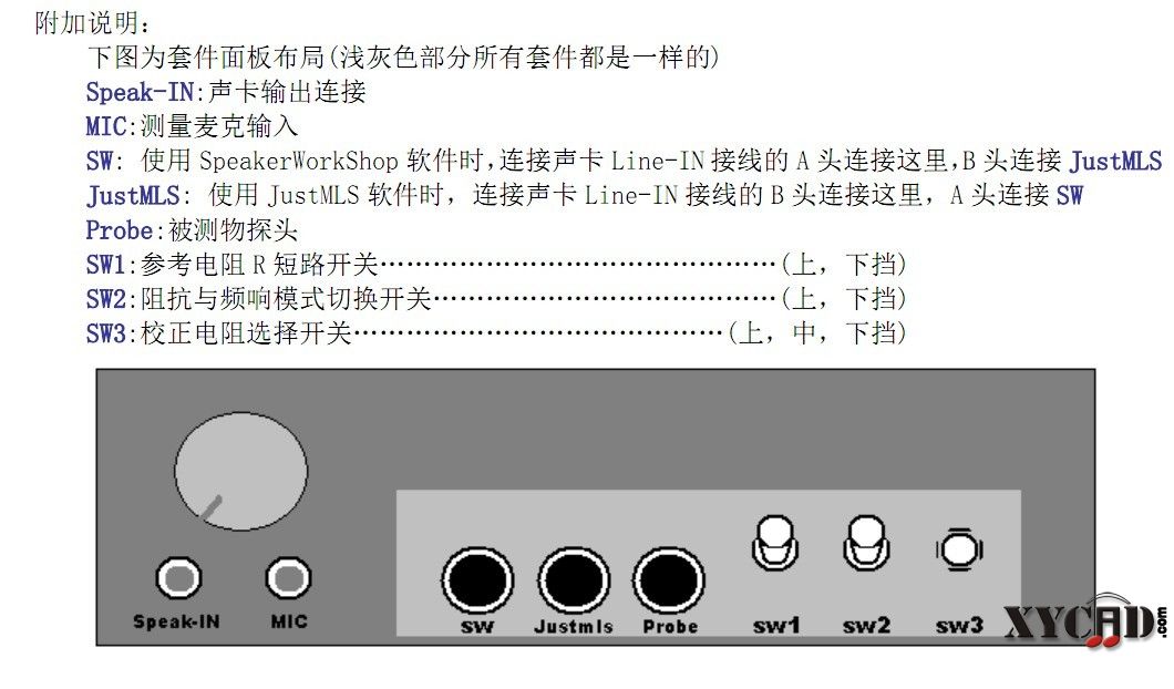

图中R电阻应该选多大电阻阻值合适?在Z档声卡校正的时候我是去掉了负载,把R线路的47K探头与L相连接,声卡校正时曲线重合度很好,可是跨接上R电阻以后(也就是现在图中的位置)后曲线重合度还是很好{:6_159:}.........到底是为什么????按理说至少应该有轻微的分离啊!?我用的电阻是8欧姆30瓦的电阻 求解释 多大电阻?.jpg

这是一个分流电阻,不会影响太多曲线,但是会影响检测电流的大小,对声卡有影响,要计算下不要烧了声卡

8欧姆的阻抗相对于47K欧姆的衰减来说,简直就是微不足道的啊,当然没什么反映了。你换个大点的就有差别了。

楼主看的说明书上的吧?你用的什么测量器材?如果是专用的只用事先校准阻抗就行了,然后正常测量,没有图中这么复杂

发表于 2012-9-12 20:11 | 显示全部楼层
当然最先得要校正声卡,上面来两张图:

 楼主| 发表于 2012-9-13 11:53 | 显示全部楼层
回复 7# 飘逸仙子
    哦谢谢,这个图看着好眼熟啊
