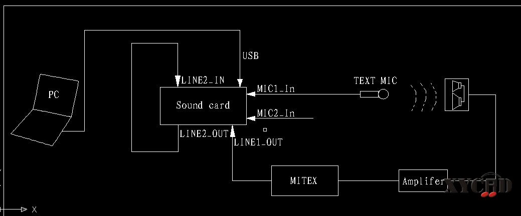

这是最近搭建的一个SIA SmaartLive 测试系统,声卡用的是lexicon lambda这款,测试话筒是TR-420,个人觉得这款声卡不太好用,更偏向于录音。几张图片参考看看!呵呵、、、希望大家谈谈SIA SmaartLive运用感受和理解!(测试系统的搭建当然不仅仅是其中的一个,个人觉得这种参考信号会精准点,连接示意图仅供参考)欢迎交流!!!

连接图
连接图

楼主好像每次的测试都没有做延时校准啊,而且相干性太厉害 测试结果是不准确的,其次个人觉得USB声卡不如火线声卡好啊,请多指教,我也是初学
