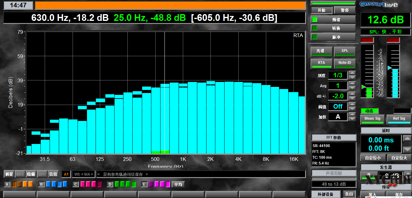

用的是SIA5.4的测试软件,M-AUDIO 声卡,粉红噪声的比对信号为什么不是平直的,请哪位大侠不吝赐教,谢谢。

你的加权设成了A,就成了这个样子了。

[quote]你的加权设成了A,就成了这个样子了。
isfahan 发表于 2012-7-30 14:55 [url=http://www.xycad.com/bbs/redirect.php?goto=findpost&pid=253017&ptid=77089]
[/url
   多谢指点,谢谢。
