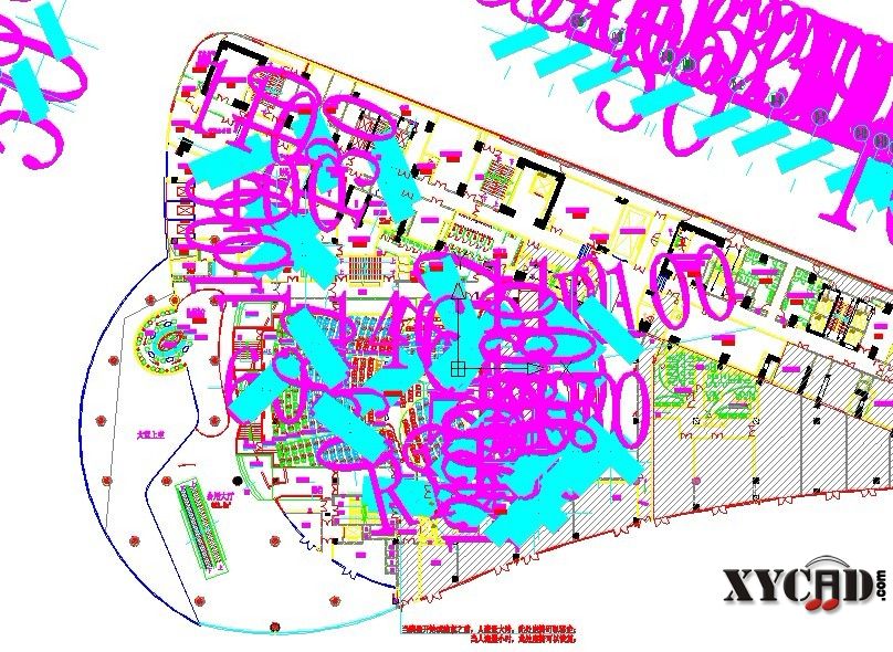

未命名.jpg 把CAD图复制到其他页面,缩小比例后就变成这样了,图形缩小了,可标注的数字还是很大,怎样更快捷更准确地复制图形呢

因为你的比例发生了变化

场地图纸是不能缩放的。一旦缩放之后,图纸中的原有的标注数值就随之发生变化了。
每个CAD图框,都有对应的实际尺寸。比如A3图框是42000*29700(CAD默认单位为毫米),它对应着42米*29.7米的空间尺寸。这样,当它打印到一张A3纸张上时,A3纸张尺寸是420*297毫米,所以比例尺就是1:100。施工人员可以在图纸上直接测量两点间距离,乘以100就知道了实际尺寸大小。
假设一个图框套不下某个场地图,你可以用更大的图框来套这个图,或者放大图框并更改比例尺,但是不能直接对图纸内容缩放。
系统连接图之类的不牵扯实际尺寸,不在此列。
