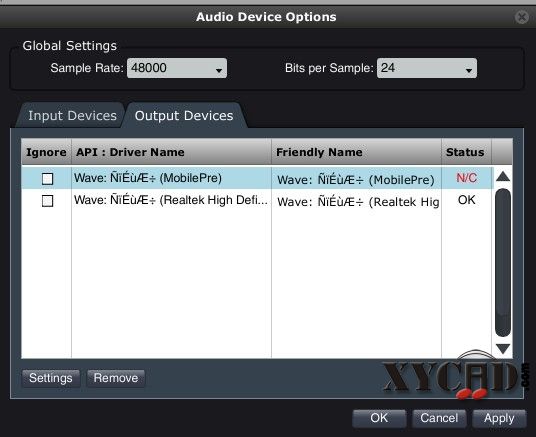

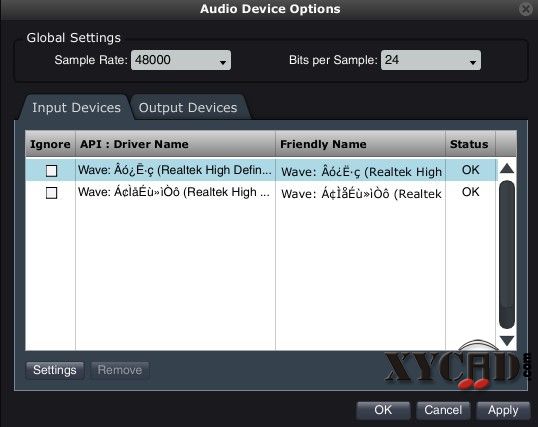

求大师帮忙看看 我的smaart7 怎么输入项里没找到声卡 怎么办 输出项里就有

发表于 2012-8-4 21:02 | 显示全部楼层
应该是你的声卡没和电脑连接好,重新连接声卡,重启软件,再试试,你的图上面的输出声卡选项是无效的,看后面的状态显示N/C
