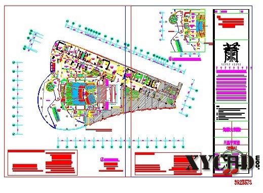

如何快速把整张图的颜色变成灰色?单单点击属性的话只是改变一部分的颜色,还有很多块的颜色不变,要一块块去改很麻烦。有什么方法可以更快地改变颜色吗
