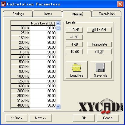

 楼主| 发表于 2011-12-26 10:23 | 显示全部楼层
我还想请教一个问题,我用EASE做STI分析的时候,所分析出来的数值都非常好,好的不合理。请问是什么原因? 怎样才能做的比较正确? 在做分析的时候有没有设置本底噪声的选项?

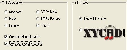

 楼主| 发表于 2011-12-26 11:26 | 显示全部楼层
回复 2# isfahan  这是不是就是添加本底噪声的选项? 还有请问Signal Masking怎么解释?  是什么意思?
发表于 2011-12-26 12:17 | 显示全部楼层
一个一个来回答。
首先,Consider Noise Levels勾选后,将计入本底噪声的影响。你所发的图中,上面的列表中的NOISE LEVEL值都填了90dB,这是不对的,NOISE LEVEL是本底噪声,主要是环境噪声,虽然也包括音响系统开启后带来的噪声,但是主要还是开会时的动作、脚步、窃窃私语、空调风机、灯具振动等带来的。当你分析一个厂房扩声的语言清晰度的时候,环境噪声可能非常大,因此是否勾选NOISE LEVEL影响就很大。而一般会场本底噪声都在50dB以下,扩声远大于本底噪声,因此本底噪声对清晰度的影响不大。无论如何,NOISE LEVEL都是现场实际环境测得或估计出来的,如果没有实际测量,也不知道厅堂本底噪声的大小,那么这一项可以不勾选,也可以随便按国标设置一个比较低的值,比如NC-35、NC-40之类的。
第二项的Signal Masking,是指信号掩蔽。计入掩蔽对清晰度的影响,主要是指邻频段的掩蔽效应,前面帖子里说过,500、1000、2000为中心的三个一倍频程频段内,对STI的影响最大。但是一个不合理的设计的扩声系统环境,往往低频混响时间较长,导致250Hz以下声能量衰减过慢,勾选Signal Masking,就是说让250Hz这类其他频率的成分不仅参与自身的MTI和STI运算,同时也考虑到它们对其它频率的传递指数的主观干扰因素(即掩蔽)。
另外,STI计算的六个单选框里,Standard是标准运算,这个得到的结果最高,Male和Female是指男声和女声作为参考信号,这比用纯噪声分析STI的结果更实用一些,但是得到的指标也低一些,这里面,一般厅堂中,Female(女声)又比Male(男声)高一些。这里的人声不是中文语言,用到国内环境下又有一些误差。这个可以不考虑,那是留给国内声学家们解决的问题。STIPa是指采用扩声系统后的STI,这个才应该用于我们扩声系统分析,只不过国内大部分工程商对声学知之甚少,能出个STI图就够了,对到底表示什么、怎么分析更合理是不懂也不关心的。
