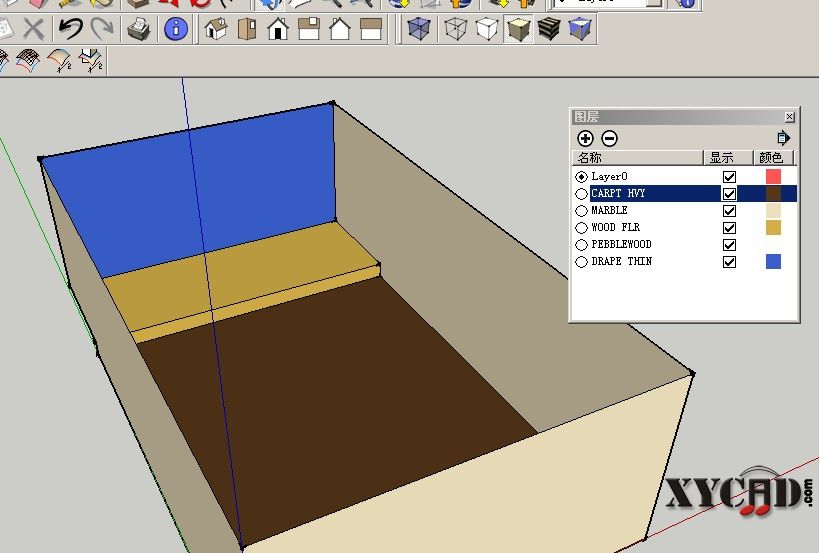

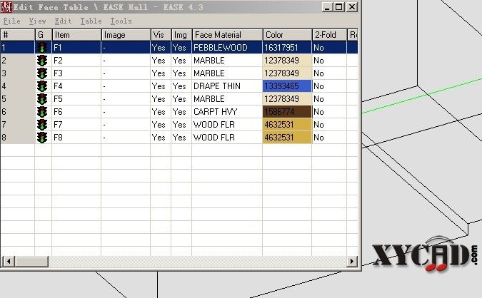

做个简单的模型示意一下:
1、在草图大师建立一个房间,把地板、后墙、侧墙、主席台、顶棚等分别设置到对应材质名称的图层里。
2、导入EASE时候,对应图层上的面自动指定该材质(连同颜色)。
3、导入完毕后,实际EASE中各面材质已经指定完成。
