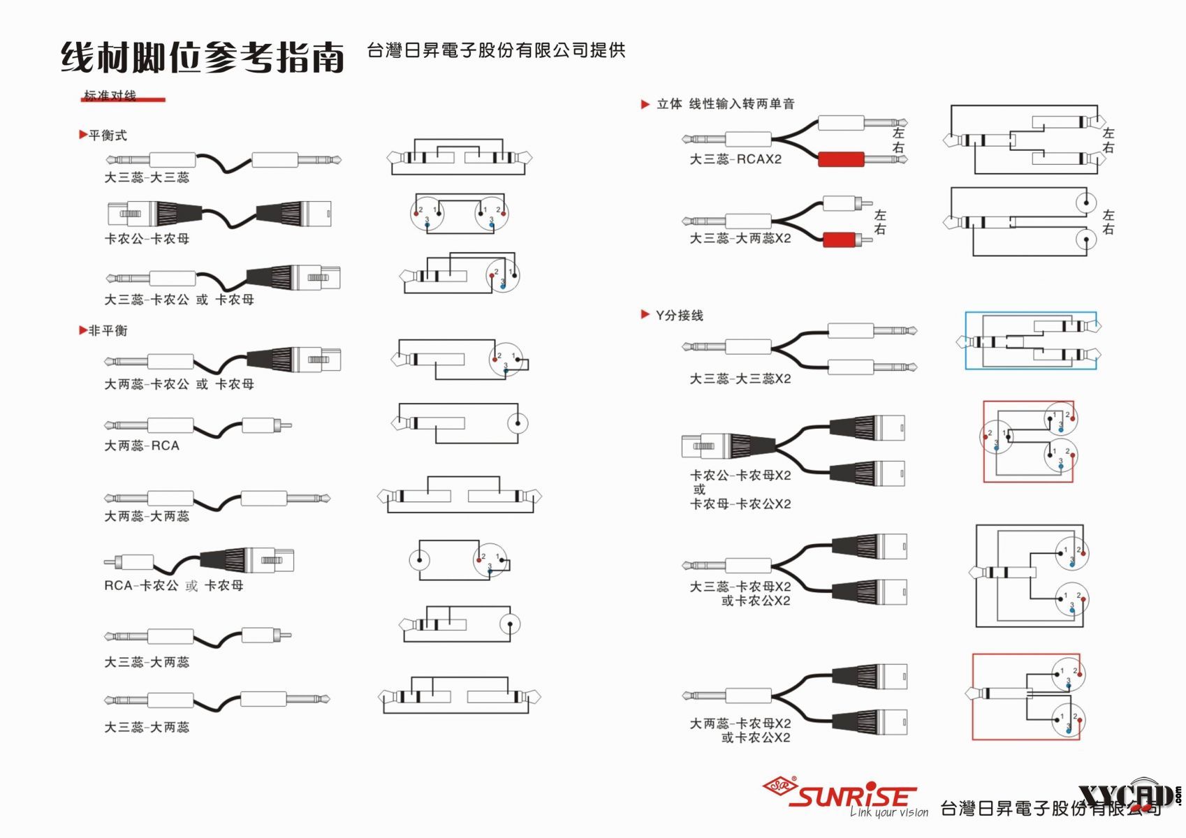

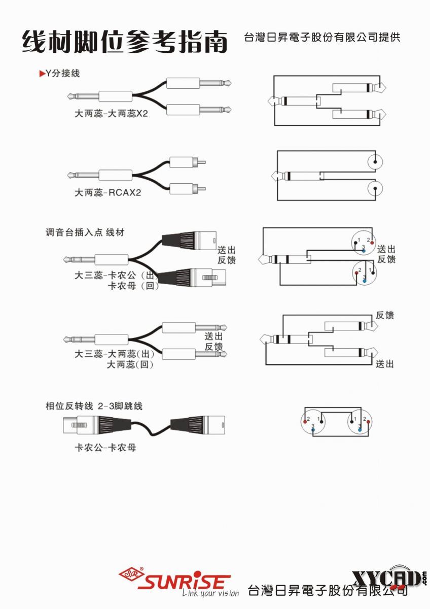

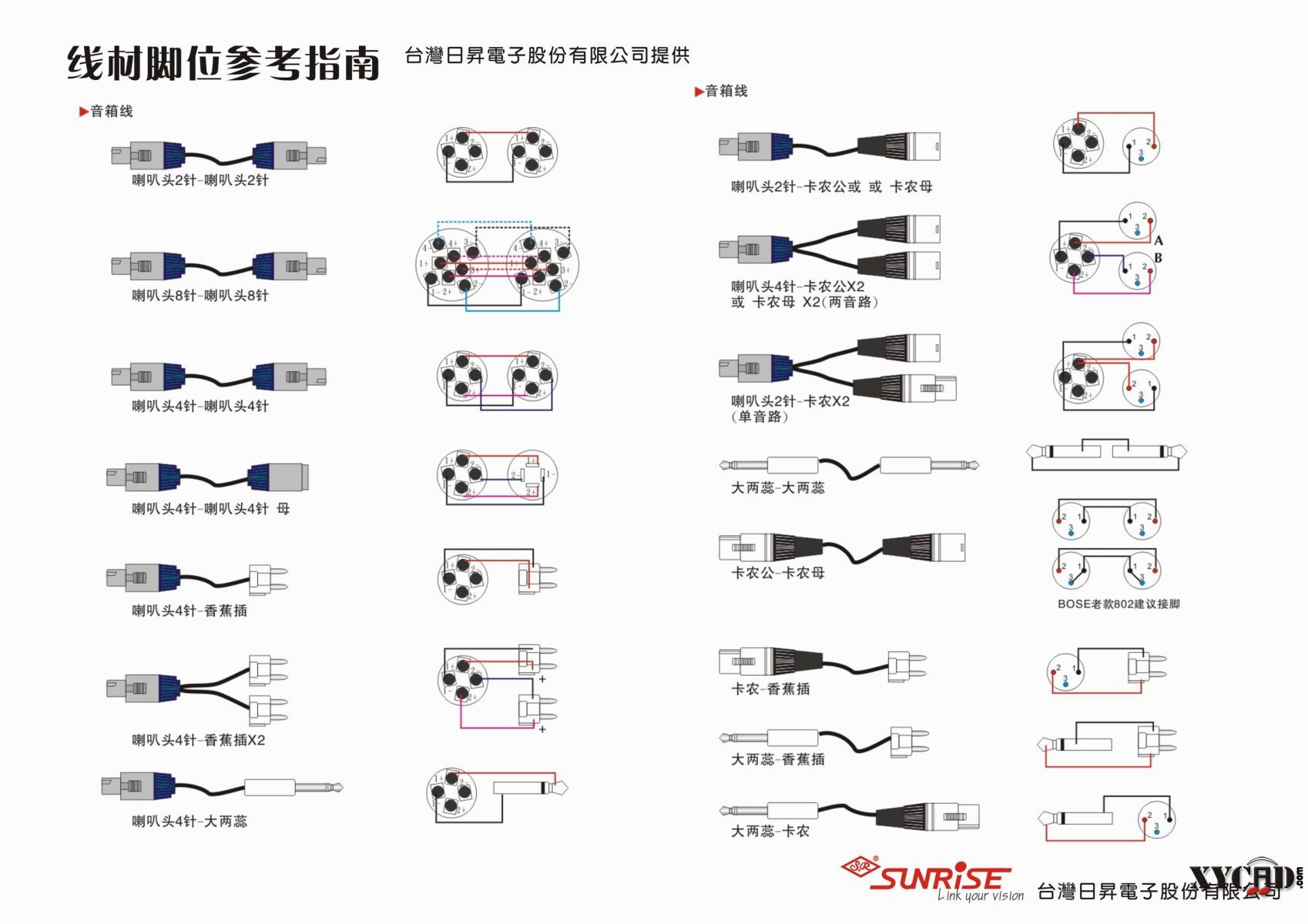

能带图解释,更好~
发表于 2011-10-23 22:55 | 显示全部楼层
1卡农公对卡农母,
2卡农母对大三芯,
3卡侬母对大两芯,
4大三芯对大三芯,
5大两芯对大两芯。
焊接方法2正3负1接地,平衡两头对应好就可以,转成非平衡的一半1、3焊在一起。
18
247
23143
