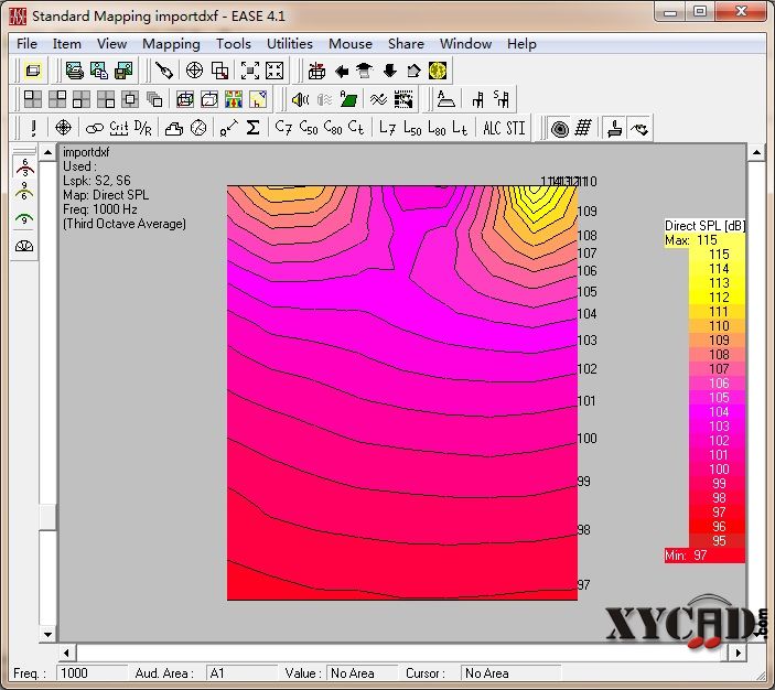

小弟刚学这个软件的使用,草图是用cad画的,再导入进ease。经过检查没有漏洞。在用aera mapping仿真时,Direct SPL直达声貌似没有柱子的反射,结果不正常。
实在不知道哪里出问题了,哪位大哥帮帮我,谢谢。附上文件。 测试图.rar (8.88 KB, 下载次数: 637)

房间没有漏洞固然是好,但是你最好检查一下你的房间是否Room is open?房间必须封闭。另外你的柱子必须是实在的实体,不能是中空的。否则不仅没有反射,也不会有遮挡。
发表于 2011-9-19 14:09 | 显示全部楼层
另外,你算得是直达声,直达声本来就不会考虑反射的。{:6_148:}
即使一切正确,在计算混合声场时,反射一般不会像你想象的那样强烈的。跟材料有关。柱子一般属于扩散体,并不会有明显的反射。
