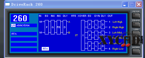

DBX260的操控软件,问题一:怎么去改变一下程序模式,来适应以上的音响系统?
这个是U11 AM4315/64的模式
可是据我了解这个是3分频的模式,貌似不适合以上音响系统500w(55HZ-16KHZ)

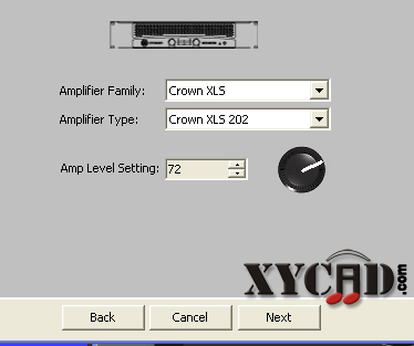

问题四:该如何去设定 这个值。
问题四:该如何去设定 这个值。
问题四:该如何去设定 这个值。

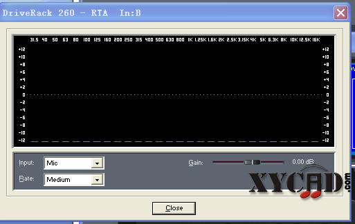

按首界面里的RTA
按首界面里的RTA
按首界面里的RTA
在input里有4 个选项
Mic
Channel a
Channel b
Channel a+b
问题五:当插入测量话筒,如何去4个选项,这4个选项分别代表什么?还有GAIN的值
答:按下wizard键,一步一步地改变设置。

答:选择对应实际功放的型号,实际使用中的功放音量旋钮开多大,这里就设置多大。
答:这是dbx自带的一个独立的频谱分析仪,四个选项分别是去分析外接测试话筒(mic)、输入通道A、输入通道B以及输入通道A+B的频谱。GAIN是该频谱仪显示信号的放大或衰减。

wizard是向导方式的设置,适用于系统采用了一些预设内所包含的设备或配置架构的情况,当作为通用处理器使用时,点下config按钮,用户自行用鼠标右键设置各部分功能即可。

dbx的处理器属于美国哈曼集团的产品,是不会写入日本YAMAHA产品的。你可以随便选择一个两分频的模式,然后进去后所有的参数再重新调整。
