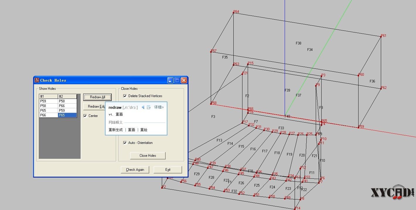

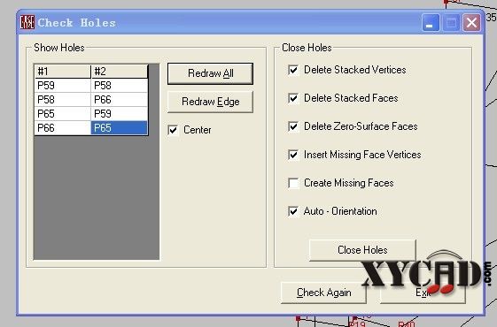

按F5 封闭房间后 显示
21
159
159
 楼主| 发表于 2011-5-3 18:12 | 显示全部楼层
这是什么问题 改怎么解决?

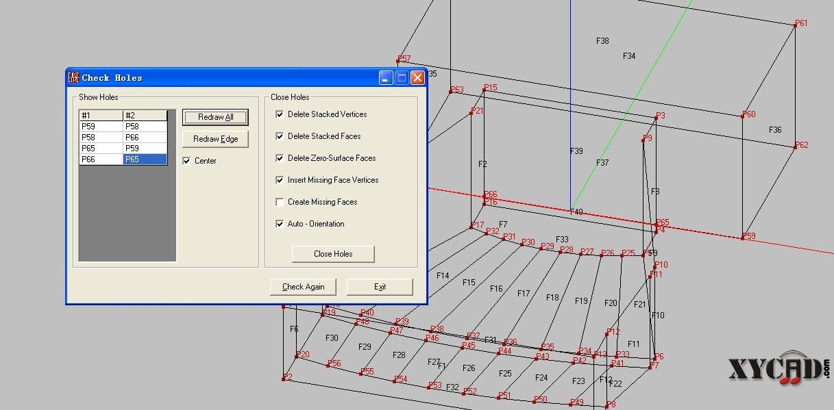

 楼主| 发表于 2011-5-3 18:16 | 显示全部楼层
发表于 2011-5-3 18:22 | 显示全部楼层
房间存在漏洞,看看和这几个点相关的面是不是反了
发表于 2011-5-3 19:11 | 显示全部楼层
P65和P66,这两个点每个都是同时属于三个面,你逐一选中这三个面中的某一个,如果哪个面在选中时,没有将这两个点包含进去,那就是错误的原因了。

谢谢 老师 明白了
