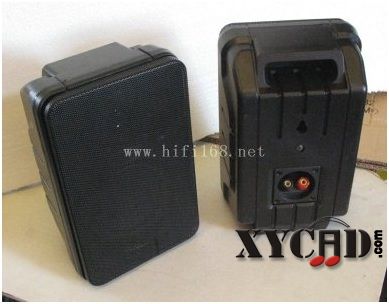

准确地说是低音单元必须要装箱,高音则可装可不装。有两个原因使得低音单元必须装在箱子里。
一、 是为了消除“声短路”现象。低音单元的振膜在前后运动时,除了有向前方辐射的声波,两个方向的声辐射相位正好相反,即相差180度。由于低频声波的波长很长,其绕射能力是很强的,也就是说低频声波的方向性很弱,如果喇叭单元不装箱的话,后向辐射的声波就会绕到前面来与前方的辐射异相相消,总体上的前向声波辐射能量就被大大削弱,这种现象称为“声短路”。“声短路”现象必须设法消除,否则低频根本无法有效地辐射。如果把喇叭单元装在箱子里,振膜后方的辐射被箱子阻隔,也就不会形成“声短路”了。5寸监听音箱 广播音箱 书架音箱
  二、是为了抑制喇叭单元的低频谐振峰。每一只电动式低频单元都有一个低频谐振点,在此谐振点上的输出达到一个峰值,但失真也很高,瞬态响应非常差,如果对此谐振峰不加以抑制,势必严重影响重放的音质。如果将单元装箱,箱内空气的劲度就会对振膜的运动产生抑制作用,这样就达到了压低谐振峰、改善性能的目的。另外,通过含理选择箱体的结构和参数,可以达到拓宽低频响应的目的,设计良好的倒相箱、无源辐射器音箱、传输线音箱都能获得这样的效果。
高音单元为什么可以不装箱呢?电子电器交易网知道高音的波长短,绕射能力弱,不存在“声短路”现象,也不像低音单元那样需要抑制低频谐振峰,所以,对于高音单元,音箱的作用只是一个支撑。
