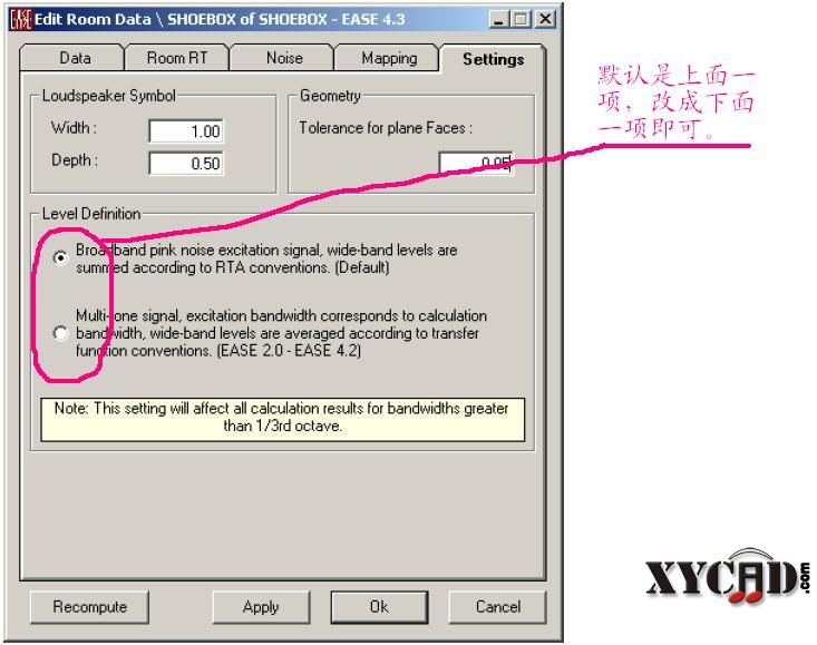

谢老师  EASE扬声器的功率设置  点击all to max 是50w多,  但是实际的功率是1000w,我+10dB后会变成红色
发表于 2011-2-14 14:03 | 显示全部楼层
你用的是4.3版本的EASE,和之前的版本有很大不同,EASE4.3默认将音响的总功率平均分配给了20个频段,每个频段都是50W。如果想把某个频段开到最大功率,有两种做法:
第一种,将EASE设置成4.3之前的那种模式。在EASE4.3的建模窗口(room editor模块)内,单击右键,选择ROOM DATA,在开启的对话窗口里(就是用来设置项目名称、混响时间、房间封闭、对称等等的那个),最后一个选项卡,有个二选一的选项,把这里更换一下就可以像之前版本的EASE一样进行单个频率的最大功率模拟了。
第二种,不做这种设置也可以,那就在扬声器属性窗口里,将扬声器设成all to zero,然后再把某一个频点用select to max开到最大,这样音箱种类很多的时候工作量比较大,而且每渲染一个频率点之后,都要再重新改一个频率,不方便。

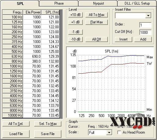

我开始时用EASE4.3新版本的时候,也琢磨了好一会。后来仔细思考了一下,我还是用默认的设置,觉得挺好的。如果遇到声压级不够的时候,你可不要加10dB啊,实际中也是很危险的。一般加3dB即可。这可以让你琢磨好多事情呢。呵呵
EASE4.3中的设置也并不是“将音响的总功率平均分配给了20个频段,每个频段都是50W”平均分配这样,而说的是每个频段分配到具体的单元上的时候的承受功率。也有很多音箱得具体分配值是完全不同的,我觉得EASE4.3考虑到了音响主动分频BI-AMP的工作模式下的实际运用。即使被动分频模式下,扬声器的高低音的电声功率是完全不同的。低频一般都大,而高频单元一般都是几十瓦,顶多是100瓦,三分频中的中频单元也是不同的。新的功率设置中还包含一个信息就是这只音响被动分频模式下工厂调试的分频点的参考。大家多看看国外大品牌的参数你会发现很多诀窍在里面。
其实,EASE4.3只是多了一种更灵活的设置方式而已,供设计者参考。所以, EASE更准确了,更实际了。
发表于 2011-2-14 20:43 | 显示全部楼层
发表于 2011-2-14 20:47 | 显示全部楼层
大家看上图中的两分频点音箱的分频点就很低,低到1000Hz以下了,这是比较少见到的。因为对于高频来讲,分频点越低,高频越危险。
