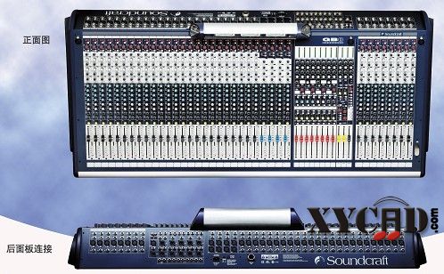

请问 GB8  32路调音台录音输出口是哪一个? 谢谢

如果说是台子自带的立体声录音输出口,就在台子背板,REC,一对大三芯和一定莲花口。
如果是说分轨录音输出,可以用direct out(DIR)大三芯的接口。

MATRIX输出也可以用作录音的。只是要注意你需要的是什么信号然后通过矩阵分配出去就行。
