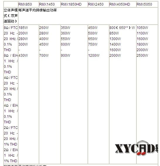

用的先歌配的12寸同轴,美声,标注200瓦额定功率,最大声压级128,功放qsc,标注260瓦的噪声,280瓦的1k功率

 楼主| 发表于 2010-10-27 13:39 | 显示全部楼层
也不知道先歌在干什么,貌似很多厂也这么标,都是给3个功率:连续、音乐、峰值,比例1:2:4
连续功率也没注AES,IEC,EIA.....
我从别人那里得到功放失真度增大10倍,大约增加20%功率,比如0。01%200瓦功放,在失真度是1%时,大约不到300瓦输出,所以有进口功放貌似推着有劲。。。。呵呵

你的理解“功放功率一般是某个失真度下的单频(一般1K)功率,自然,全频的话会低些”这句话是错误的。
确切的说后半句“全频的话会低些”是错误的。恰恰相反,全频的话功放的功率更高。
更其实功放的全频功率(也就是说的音乐功率,也叫程序功率program),这个和音箱的噪声功率、音乐功率是相反的。呵呵。音乐功率的能量其实都集中在低频,低频占60--70%左右。
其实,功放的功率用1KHz是有原因的,也是一种相对合理的折中值。换句话说,同样一台功放,如过功放的测试信号用10KHZ,那么功放发热更快!因为一秒钟1000Hz,和10000Hz多功夫放大的过程的考验程度是不一样的。虽然正弦波的输出电平一样,可是还是有区别的。

 楼主| 发表于 2010-11-2 14:29 | 显示全部楼层
谢版,我的概念不对吗?我的理解:频响一般是中间高,两头低的,当然,能量集中在低频,所以如果想获得同等功率低频或高频输出,必然要高于中频的电压,以前干功放(定压的),有个参数是功率带宽,我还记得当时是100-16k(好像2级机指标),功率带款意味着半功率点输出,也就是0.707,低端根本上不去,高端虽然原理不太一样(低频主要是能量问题,高频主要是变压器工艺问题),结果是一样的(馒头型,两头低)单频10k如果给功放,功率出不去那么多,就是这功率当然也会把高音down掉
发表于 2010-11-3 13:01 | 显示全部楼层
如果是指定相同失真度的话,全频输出功率自然比1KHz要低一些。
